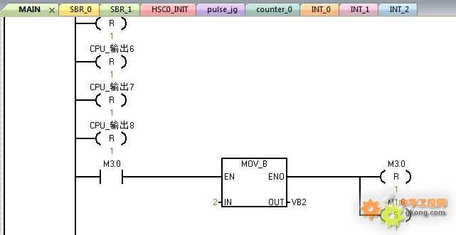

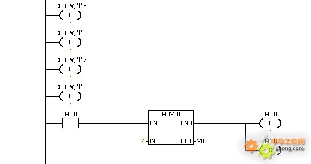

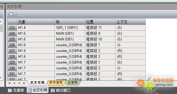

第一次触发m1.6时,定时器可以累加计数到30,置位M1.7成功;但是第二次触发M1.6时定时器只闪了一下,没加到30,无法置位m1.7。为什么呢?

问题找到了,是地址复用了,后来换成m12.0就可以了
