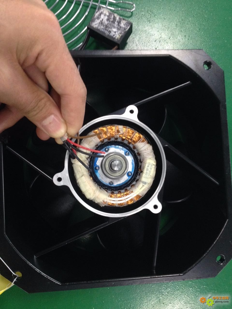

哥们,请问这种属于异步风扇吗?专业名称是什么?它有四根接线,是接三相220V还是两相220V呢?它的绕组方式和鼠笼式三相异步电机一样吗?

是单相220v异步电机,主副线圈,副绕组接电容。

为甚要接电容呢?

万用表测量一下就可以看出来是啥了

qi启动绕组和运行绕组吧!

如果我要给那四根引出了的线做一个接头,怎么做?接头接什么?

我量了一下发现棕色和一根黑色是导通的,哪两个接单相220?需要接地吗?

四根线,两两相通,你说只有一组导通,那这个电机就是坏了!
ABCD四个接头,比如AB通、CD通,那这个时候就再量一下他们的电阻,电阻小的接220V,这里比如AB之间电阻较小,那么AB之间接220V,CD任意一根线接A或者接B都行,CD的另外一根接电容,刚才用了的AB也留下一根线,接上电容的另外一端。
说的有点繁琐,画个图就清楚了!

这是工业控制柜的散热风扇对吧,之前是怎么接线的呢?图片上不是有一个已经拆卸下来的电容器吗?
单相电容电机,需要连接电容器接通220V电压才能启动和运转,它与三相异步电机的区别就是接入的火线数量不一样,绕组线圈数量也不一样。

单相电机,正副两套绕组。
