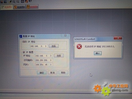

各位大侠,师傅,如何把这个LOGO里面的程序荡下来,没有SD卡,只有一个以太网口,怎么操作呢、知道的请出援手帮忙,最好能详细一些,在下感激不尽

网线连接不是更简单

这是为什么啊?哪位大师帮忙指点迷津呀,在下十分感谢,IP是LOGO里的IP,LOGO是从设备拆下来的,现在想把程序拷贝出来,由于没有SD卡所以只能用网线连接,配置完之后总是无法无法访问IP地址,网线直接连接的电脑和LOGO的网络端口,哪位大师指点一下,感激感激

为啥老无法访问LOGO的IP地址呀?

ping一下 通不通

你使用的电脑需要和该IP地址在同一网段!

在软件里有个搜logo的地方,你搜到了,然后确定ip地址。
