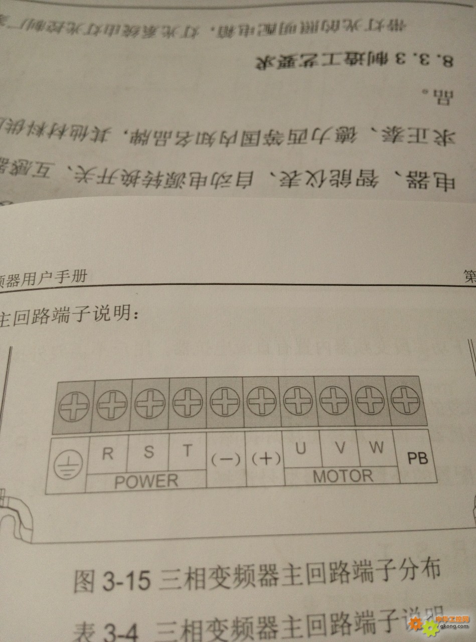

正负怎么用

正负就是接直流电源吧

什么品牌什么型号的变频器?说明书有说明的呀,是不是断章取义没详细看完说明书?

这个看看说明书就是了

如果你想接刹车电阻,那么就需要一个制动单元,制动单元接哪呢?
就是你图中的+ —端子;
如果不接制动,那么就不用管这二个端子;

正负极是用来接制动单元的,不需要接制动单元的场合这两个段子不需要接线

不用制动电阻可以不管它

制动单元用的,是直流母线电压

接制动单元的,如果不需要制动的话可以不用,+,-是母线电压,380v的变频器,母线电压在530左右,690V的母线电压在980V左右。

一般接制动单元
