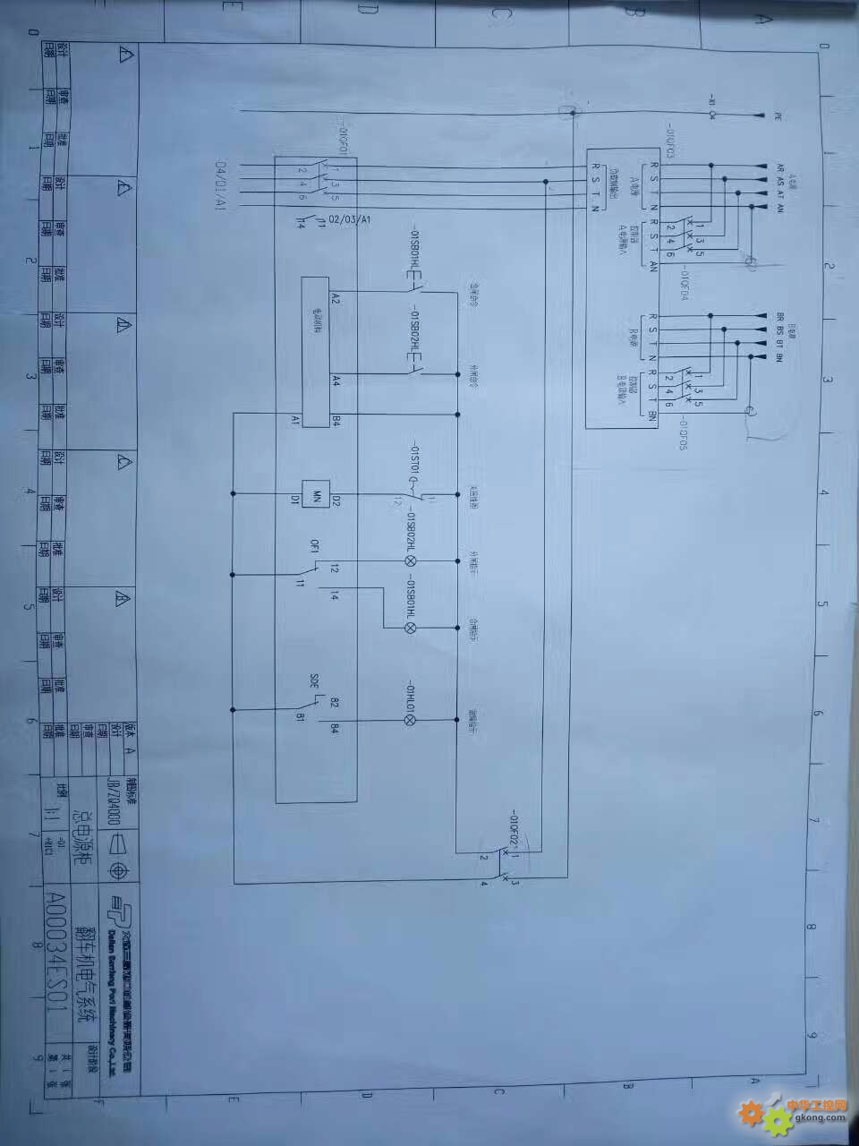

请问这图纸都哪是错的,没看懂

PE当零线了?

嗯 pe当零线

是不是双电源切换器?难怪不将其N线直接引入输出侧。

pe是地线。

会不会是笔误,但应当检查出来。

没事,淡定,我曾经有看到图纸笔误,松下伺服上的电源进线变成了RS两条线的

这是画图的画错了,失误。

估计是画图标示的时候PE和N搞错了吧!

PE除了做保护,居然还可以做电源??
