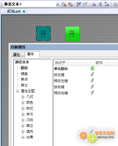

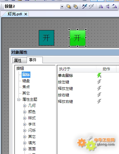

如图所示,静态文本也可以做鼠标的动作,其实就是个按钮,功能与按钮也一样。其他的有什么区别吗?

光看看属性主题下面的,就知道有多大的不同了。

按钮可以有直接的功能键选择如上下页等,文本没有

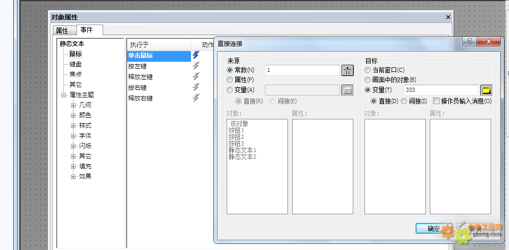

文本是名称不能连接变量,而按钮是可以连接变量的。

文本怎么不能连接变量?
