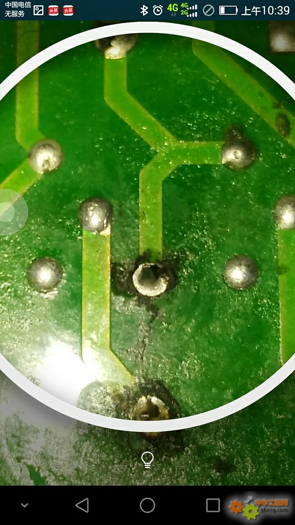

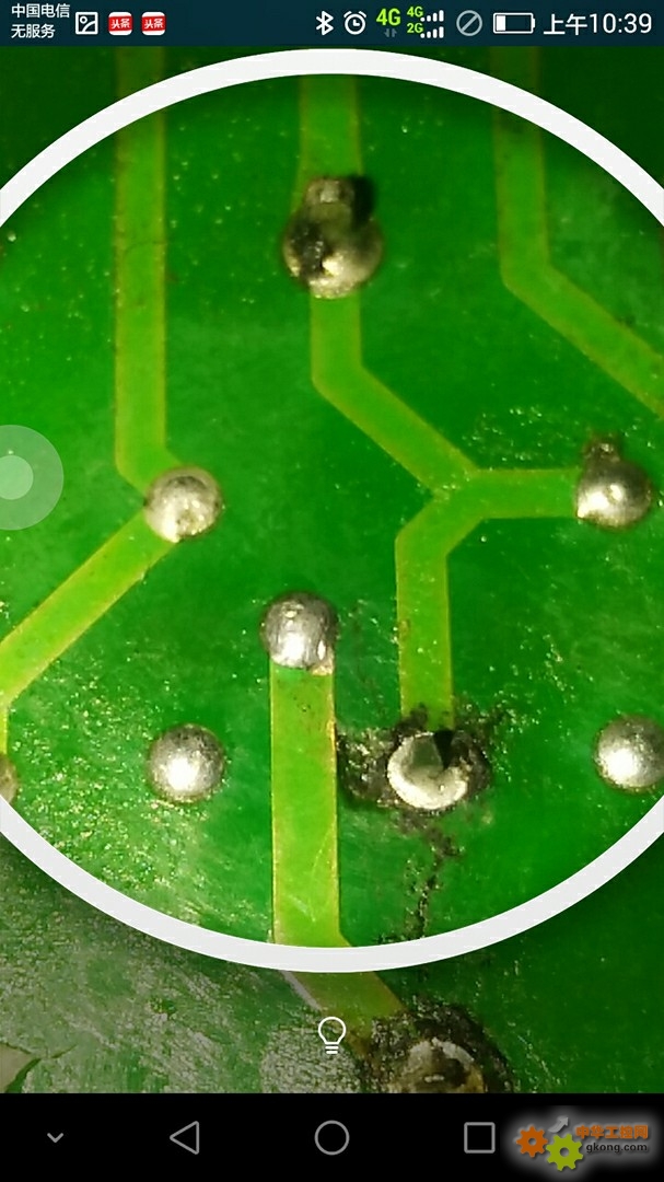

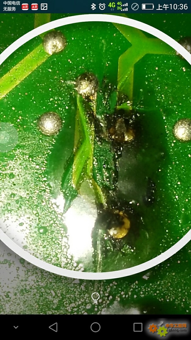

暗毛病,胶木碳化短路

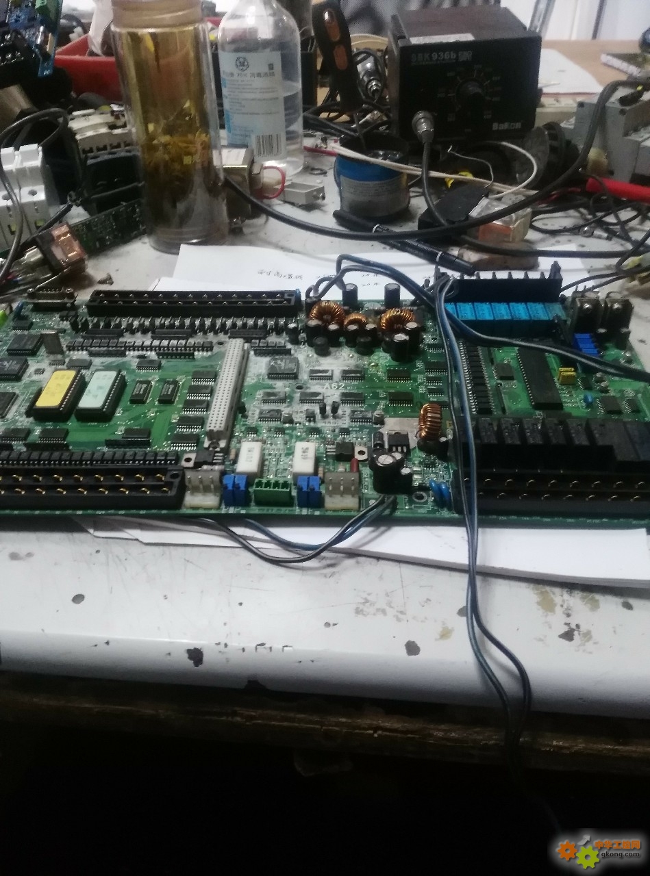

开拆了
清理干净试机OK

看来环境比较潮湿,需经常清灰。

这个应该是短路引起的黑色的吧。

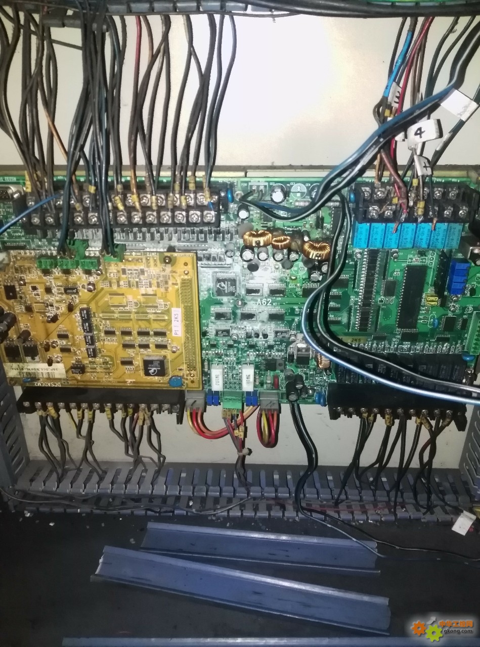

什么线路板,
用放大镜拍的吗。

哪来的胶木?电路板自带的吗?

这个是单片机控制吗?

环境比较潮湿.

注塑机控制板还是啥玩意呢

环境不好,通病
