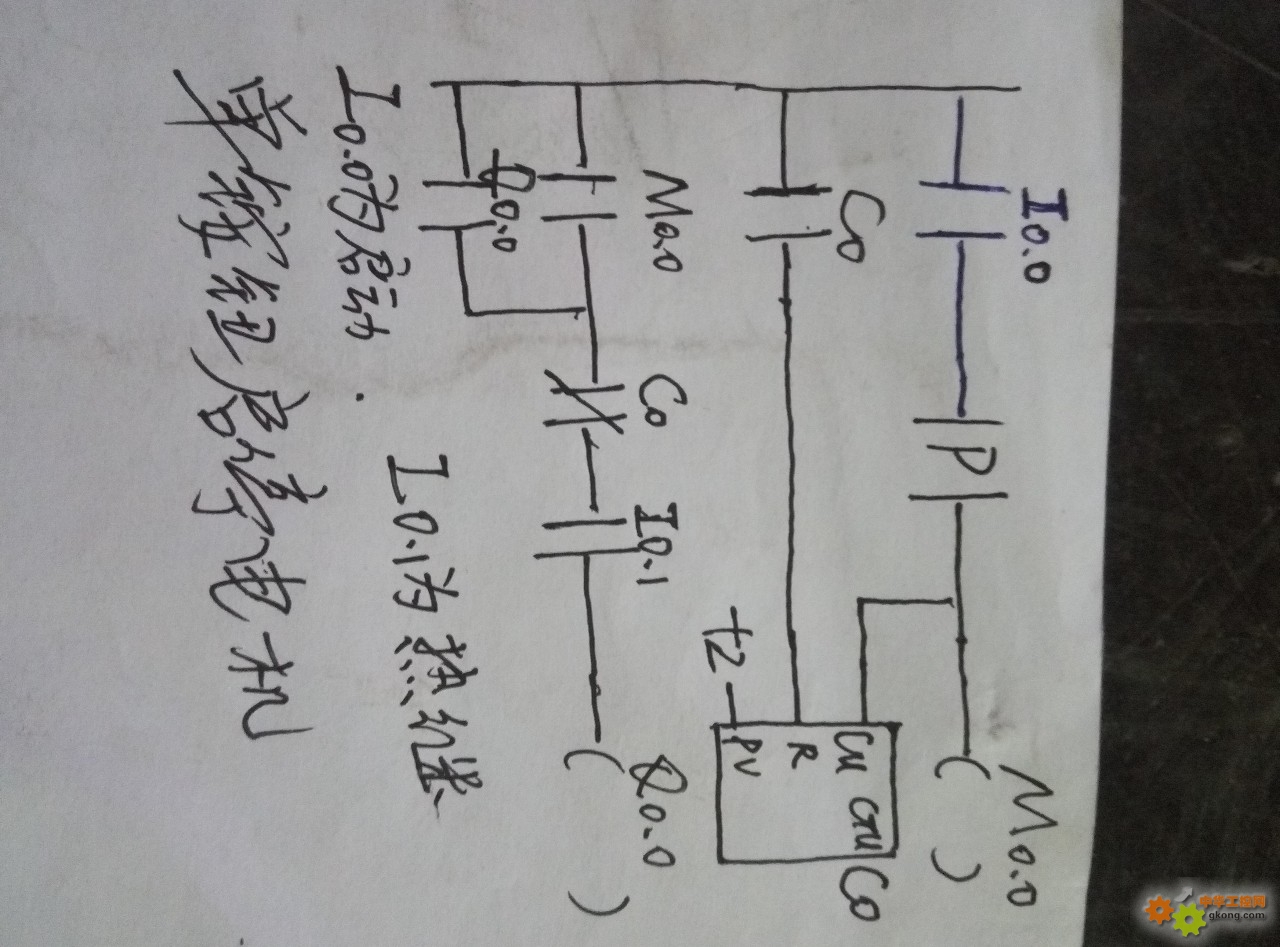

请大侠解惑,这个程序有没有问题

这个当按下启动按钮第2次时q0.0是带电的,c0复位,那么在程序的最后一行会不会出现当c0复位时q0.0仍带电自锁?

C0复位的同一个周期内C0常闭变常开。

应当是C0复位时,(需)Q0.0已经是断开的了。

不会

不会

驱动C时错误的;驱动C单独一个网络;将CU连接到M0.0常开触点上就可以了

方法没问题的,不过CTU要单独用一个网络
