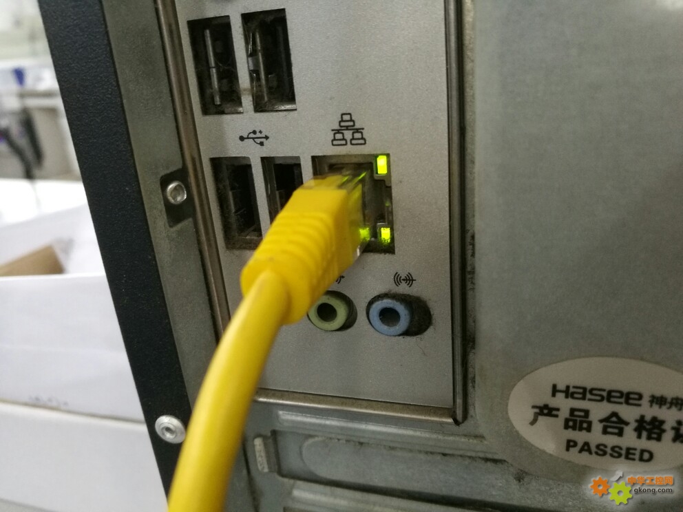

如图,电脑网口上的两个灯一个闪,一个不闪常亮,有的还是一绿一橙,各代表啥意思呢??

正常应该一个是收 一个发吧

数据收发的指示吧。

一般说,
一个连接link灯,接上了就有.
一个活动灯active,有数据就有,闪的.

一个表示线路已经联通,另外一个代表网速吧,绿色比黄色的要快,应该是百兆,黄色是十兆

一个收一个发 绿色代表畅通

通讯是否连接、连接的速率大小
