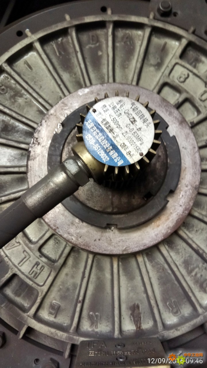

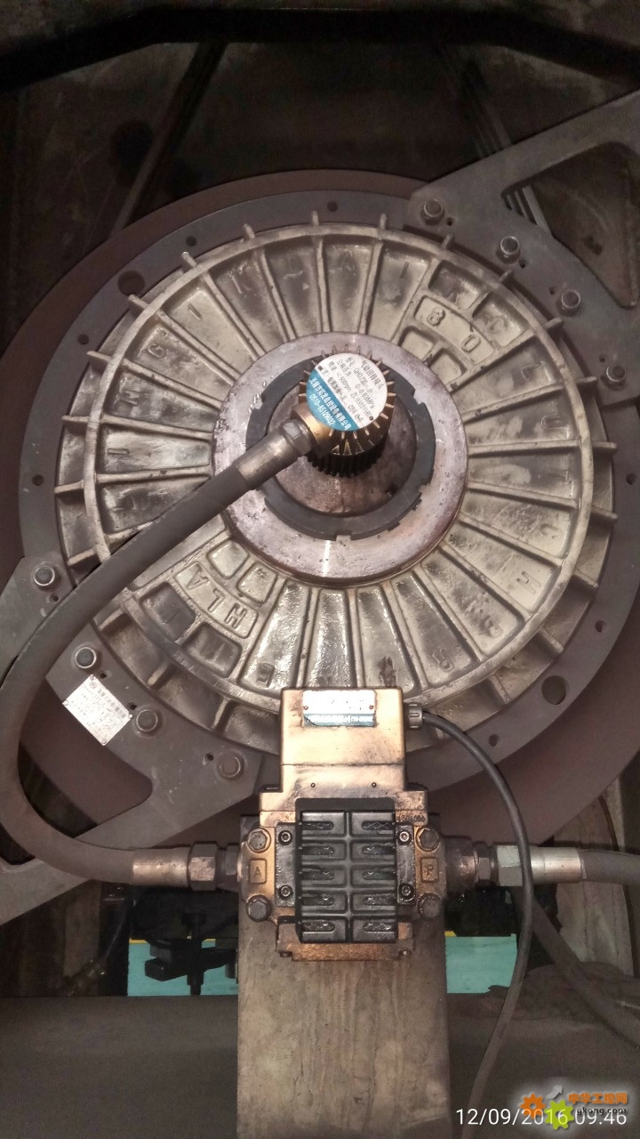

踩下脚踏,离合没脱开,本该停在上死点,却停在了下死点。这种离合开从哪里下手?

加点油多动作几次,看动作是否有改善。

气阀不好也会引起的

气阀反应不灵敏,离合器动作不灵敏,离合器摩擦片不好都有可能引起。

这种一般是双联电磁阀的 先看看阀

每次都是一个点停止吗,如果是检查凸轮开个

先不要立即大卸八块离合器本体,说不定只是气动电磁阀故障,清洗或者更换就能正常工作了。

气动电磁阀故障可能性大.

单次停下死点,连续打好不好?离合器间隙变大摩擦片磨损都是难免的或已经存在的,只要还没到报废,调整凸轮都能用的。
