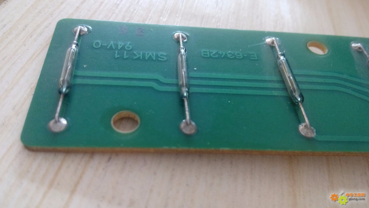

发表于:2016/12/10 15:55:30
好象是自动取款机上面的 表量两端无阻值

发表于:2016/12/10 16:15:01
看着有点像干簧管,如果磁铁靠近两端电阻为零,磁铁离开两端电阻无穷大就是干簧管了。

发表于:2016/12/10 16:22:25
就是干簧管、

发表于:2016/12/10 16:27:33
很明显是干簧管

发表于:2016/12/10 16:37:18
干簧管?

发表于:2016/12/10 16:40:46
刚从用磁铁试了一下的确是干簧管

发表于:2016/12/10 17:16:50
不就是4个干簧管吗?

发表于:2016/12/10 18:31:16
就是干簧管,没错,楼主用磁铁靠近试下你会发现一个秘密。。。。
