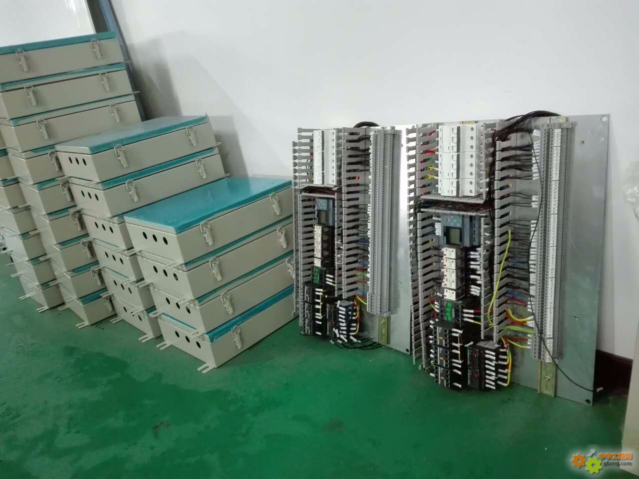

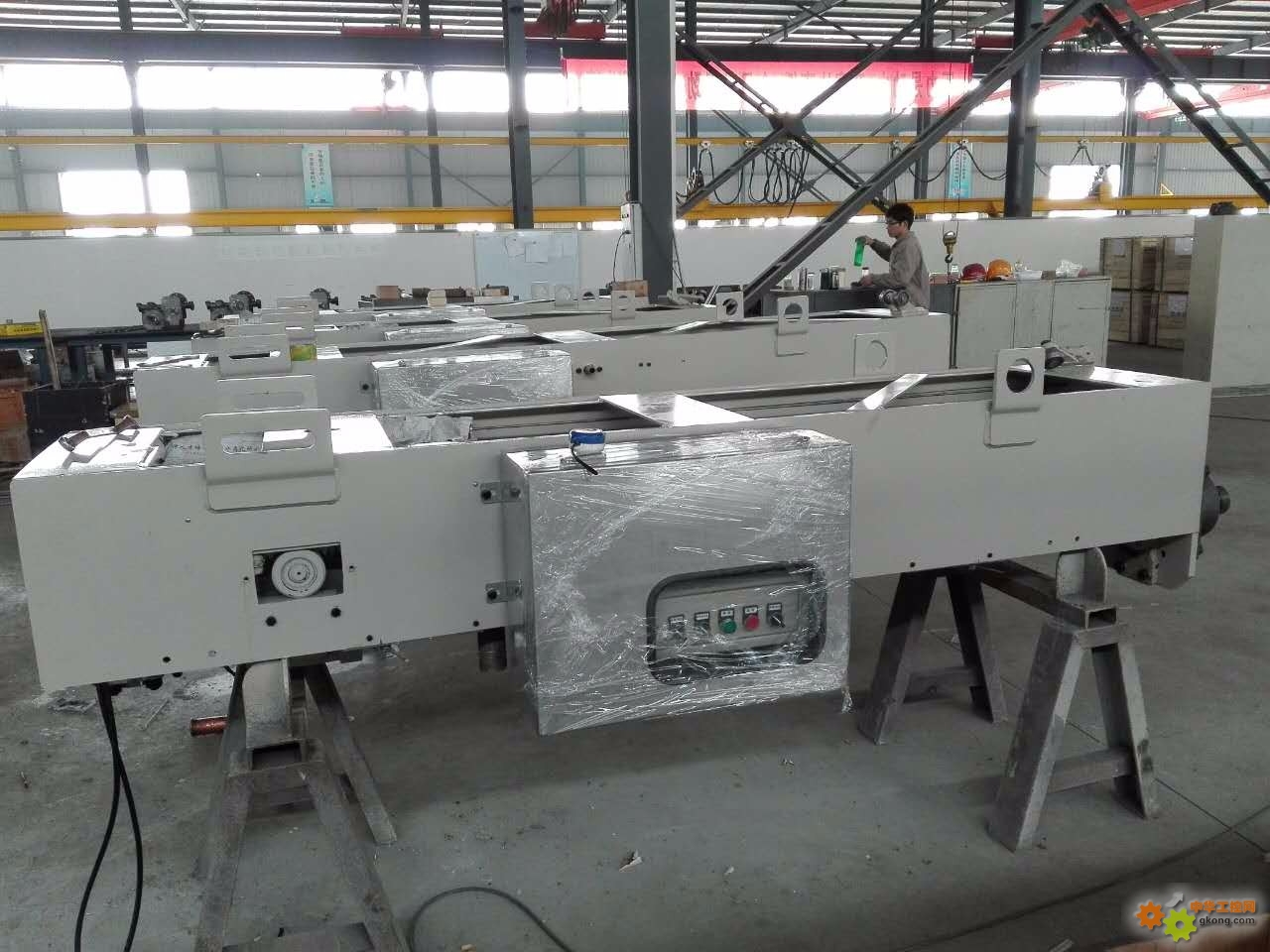

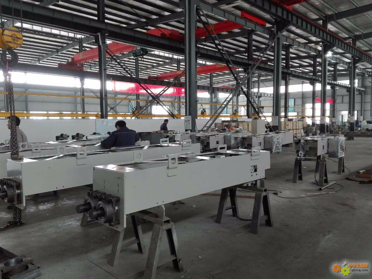

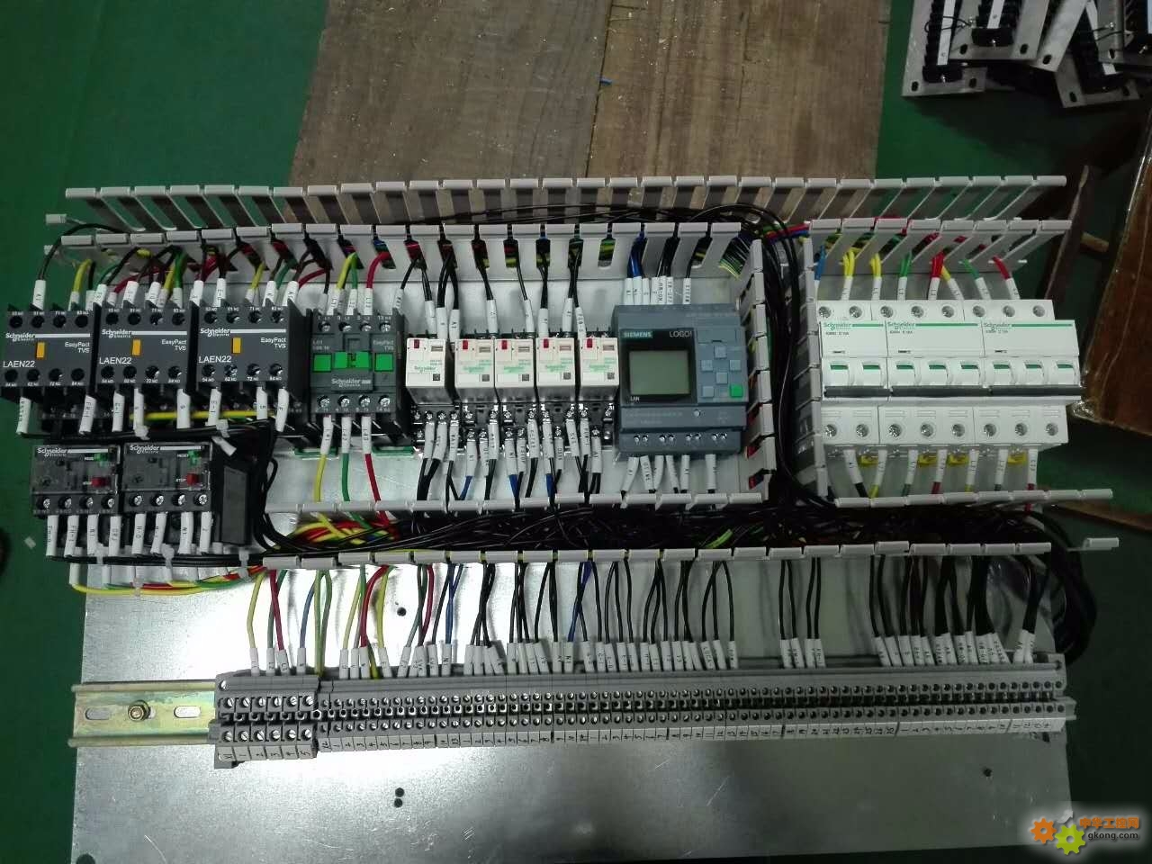

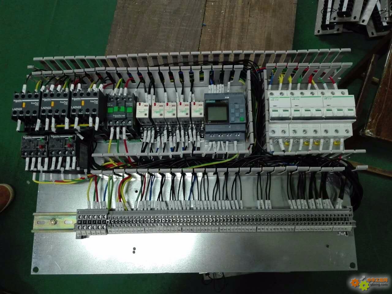

LOGO!8在我公司生产和双介质吹吹灰器上成批使用,图片是我公司生产装配图!
使用LOGO!8控制的双介质吹灰器大量使用在全国各大发电厂,正在联系在电厂的工作人员,拍摄现场使用照片!
我公司从LOG0!6开始使用,仅使用过LOGO的三代产品,一直稳定可靠!

用料和做工都不错啊!

元器件不多,做工不错。

做工不错。

吹灰器是具体怎么用的

因该是间隙工作、即通气一段时间停止一段时间周而复始、复杂点再走马灯

1、双介质吹灰器主要应用于火力发电厂中,用于吹扫空气预热器受热面和烟气脱硫装置中GGH受热面的灰尘和结垢,双介质可以满足不同工况下的吹扫需要,使空气预热器和烟气脱硫装置的受热面干净、畅通,提高烟气交换效率,使空气预热器更加高效、节煤,使烟气脱硫装置脱硫效率提高,排出的烟气中二氧化硫含量减少。双介质吹灰器是火力发电厂中节能、环保装置中重要的辅助设备之一。
2、双介质吹灰机需要根据现场工况及使用效果来调整不同介质的吹扫及停留时间,LOGO!本体集成的液晶面板支持参数修改功能,可以满足该需求,不仅简化了以往触摸屏、PLC的控制方式,而且提高了吹灰器吹扫的效率,大大降低了系统成本。
