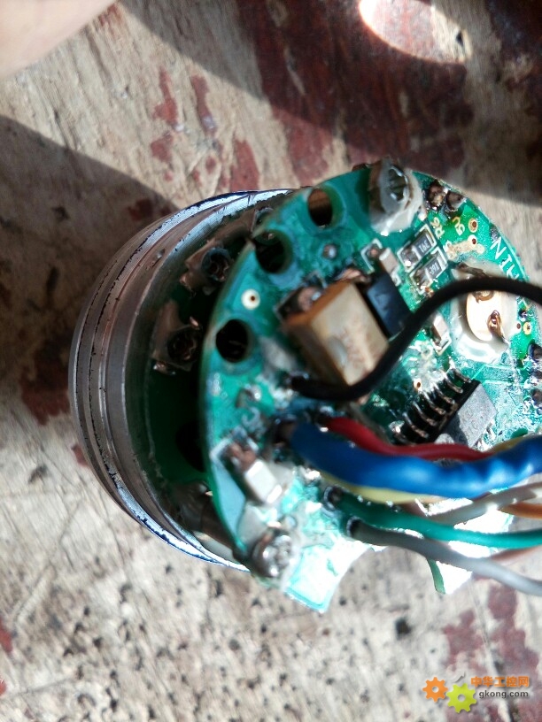

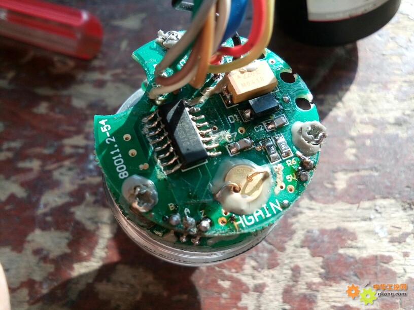

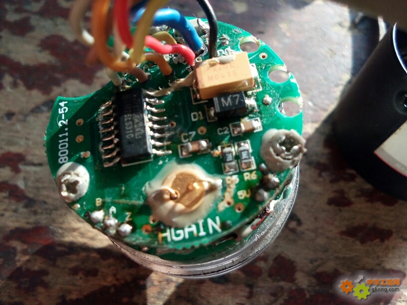

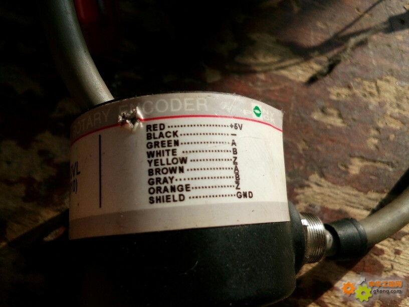

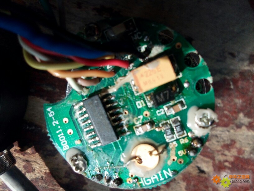

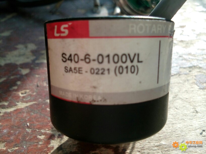

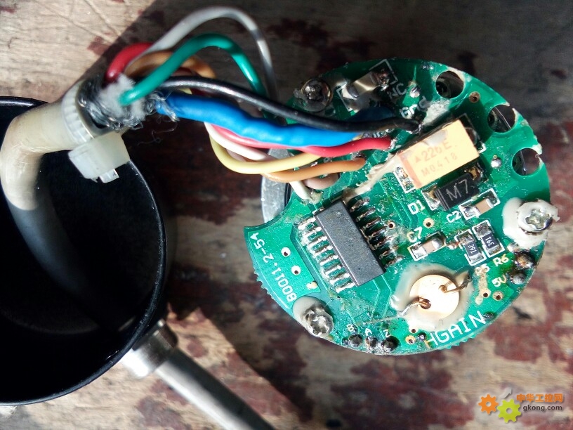

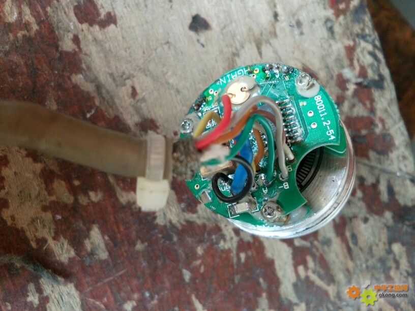

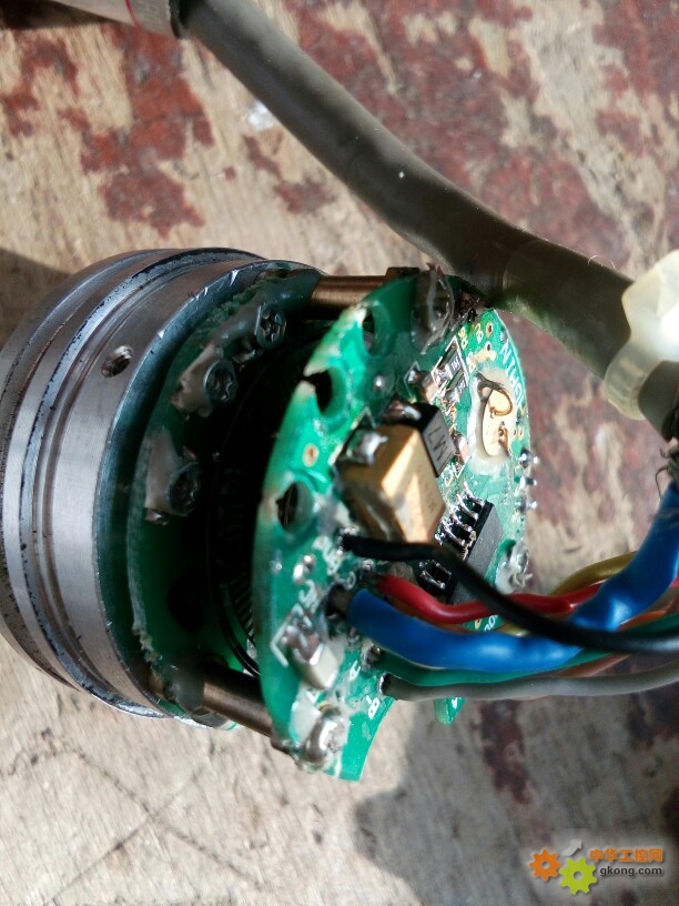

设备不时报电机故障,测变频器,电机正常,怀疑编码器不良,拆下发现做工及其粗糙,疑是假货。拆开同品牌的另一个编码器做工就很规矩。

黑色的那根线松动,虚焊。
