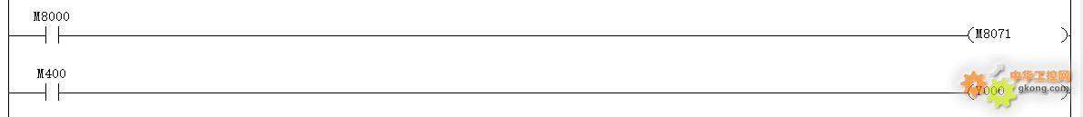

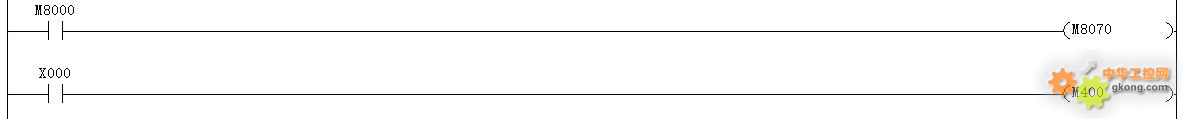

我想实现的功能是:两台三菱FX1s的PLC,用FX1N-485-BD通讯,PLC1的X0输入,PLC2的Y0输出

以下是引用用户5331917578在2016/12/6 18:36:32的发言:
PLC1作为主站,PLC2作为从站。
主站程序:
从站程序:

并行模式最简单,楼上的已经将程序贴出来了!

一般还要设置通讯格式和站号,楼主最好还是有实物+资料去实践是最好了。
