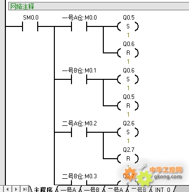

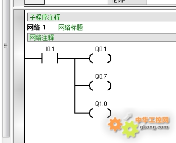

听说S7-200一个网络只能输出一个线圈,那我这样编程可以吗?

一个网络只允许一个完整回路,并不是说只能输出一个线圈。
这个限制只是存在于图形编程(LAD,FBD)中,对于指令式的不适用。
你要不将两个图片的内容写在一个网络中试试?

可以,怎么直观怎么来,有的喜欢一个动作做一个网络,然后加上注释,原则上你全部放一个网络也可以的

这样可以。

呵呵;不是一个网络只能写一个线圈,楼主的写法是可以的;

楼主理解有误。
LAD编程规则中,要求一个网段中不能出现两个或以上的独立输出(就是说这些输出没有共用的逻辑条件)。编译后软件会报信息:“程序段无效,或者程序段过于复杂,无法编译.”

编译通过,无错误就可以运行!
