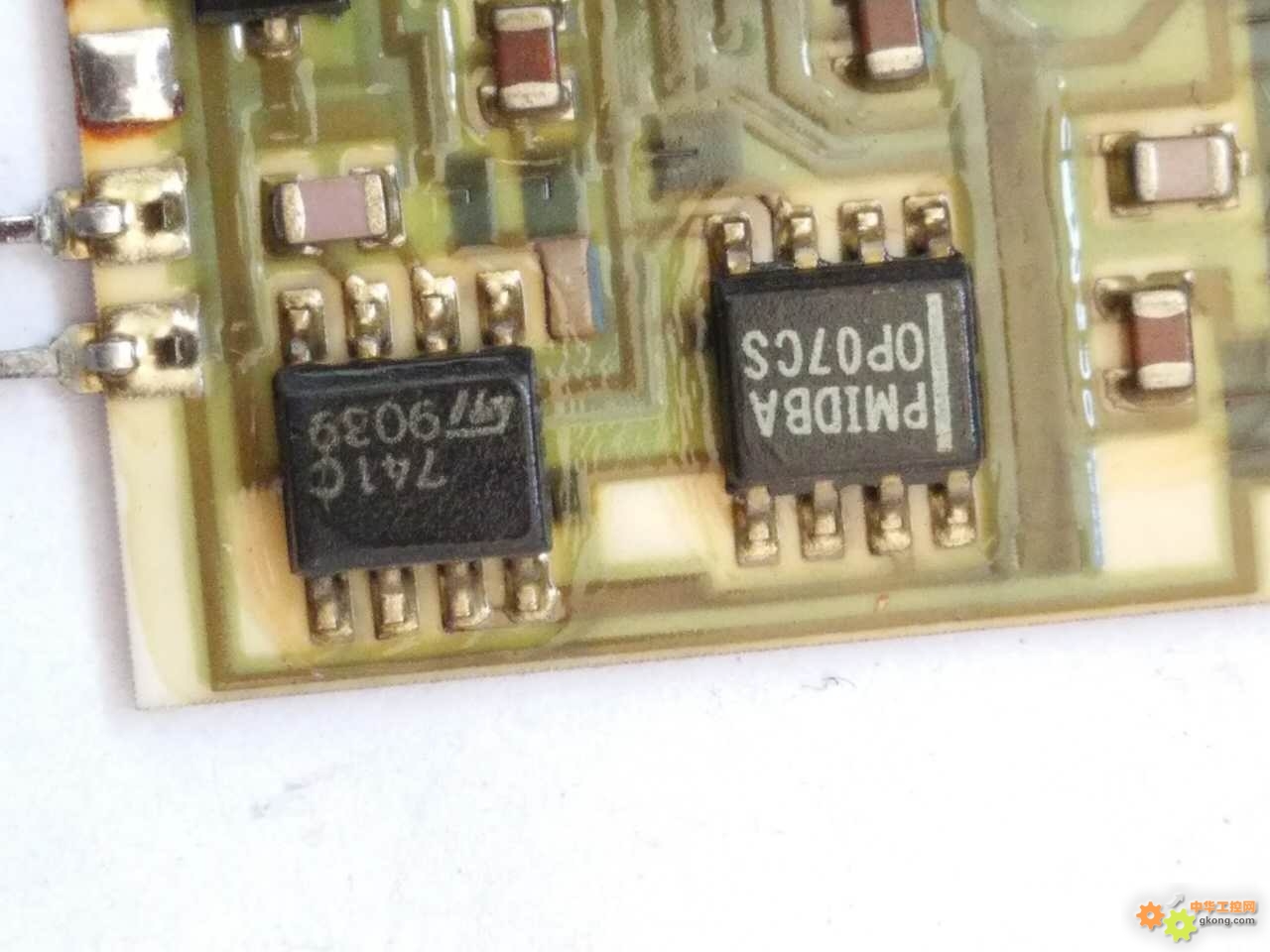

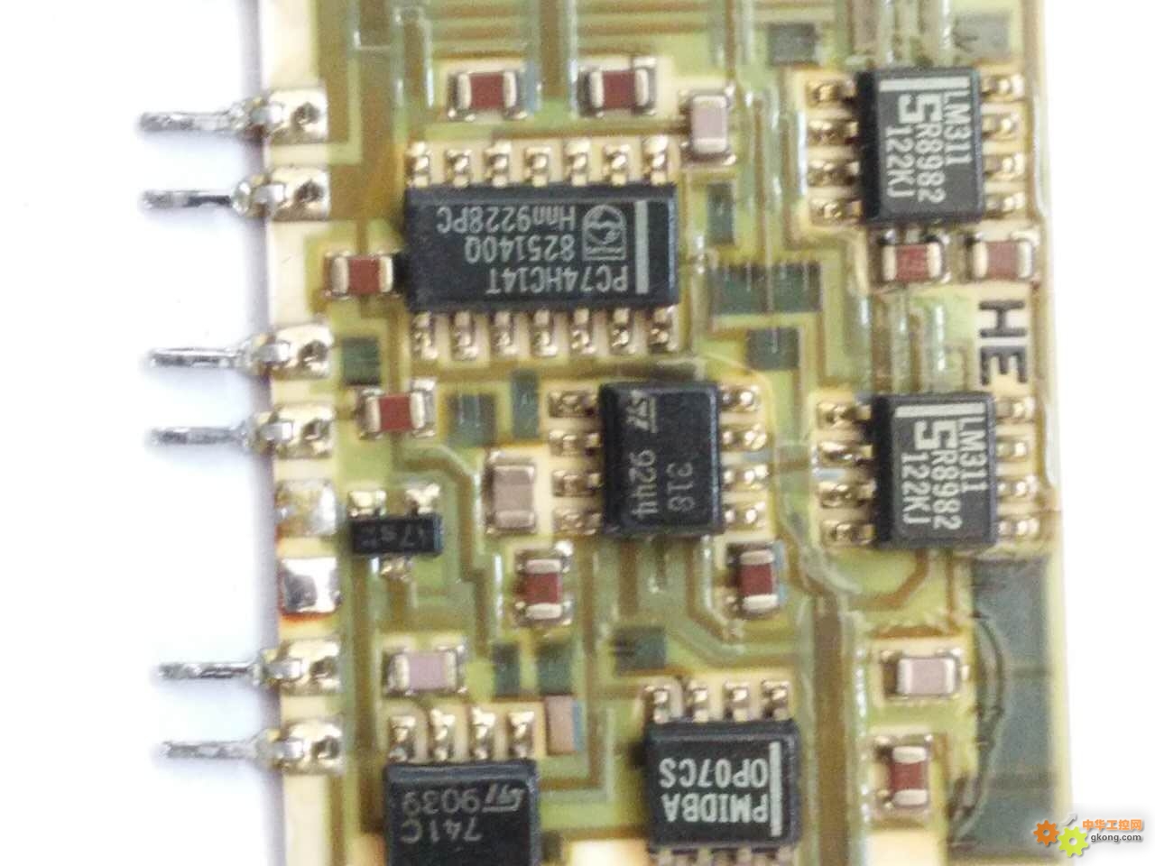

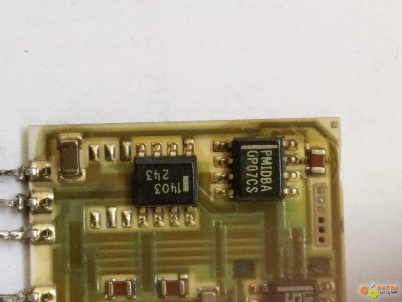

哪位高手给看看这三个块是什么块,全是点代号查了好久查不到。这是西门子6sc6113驱动器的驱动板上的陶瓷膜片上的三个块,这个膜片是检测电流的。我需要的是三个图中全是数字的那三个块 旁边的不用查,谁知道告诉一下好吗

哪三个?
op07
ua741?

发表于:2016/12/1 17:06:20
LM318
LM311
7414
mc1403

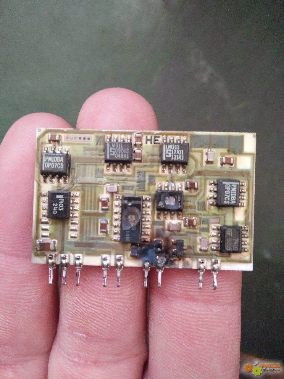

发表于:2016/12/2 22:39:03
这块板子出问题一般只是a7损坏别的片子一般不会坏的把所有的a7换掉就好

发表于:2016/12/5 14:47:16
那你看这个也只是A7坏吗?

发表于:2016/12/5 14:54:10
pqsh
在
2016/12/1 17:06:20
LM318
LM311
7414
mc1403
高手啊 那个741c全称是什么

发表于:2016/12/5 19:04:43
uA741CD st公司的so-8封装.
