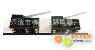

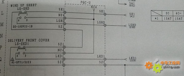

有5X1 5Z1 N24 LSRD 4根线

开关上应该有标记.也就常开常闭。

12 常闭 34 常开

上面应该有标记啊,NC常闭,NO常开。

关键是你要买对东西,图纸上的这种不是常见的那种微动开关,估计楼主拿到的只有三个爪,对着图纸找不到第四个接线柱

是的 他就3个爪子 是C NC NO 而线有4跟 5x1 5z1 n24 lsrd 现在有点蒙圈了

问题是3个借口 C NC NO 4根线 n24 5x1 5z1 lsrd 现在根本不知道怎么搞

上面应该有图示吧!
看常规的是常开和常闭两个
用万用表测试一下!

有标识的 C NC NO

你买的型号应该不对吧?
