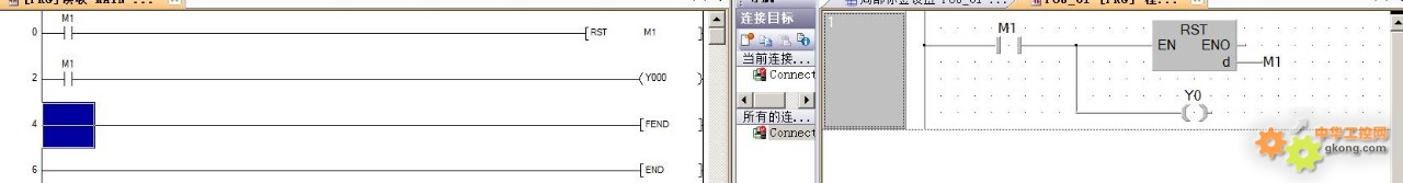

我刚学习模块化编程,发现编译后填入PLC再读出来并不是我想要的结果,请问各位大侠是怎么回事?谢谢。
左图是从PLC读出的,右图是源程序。

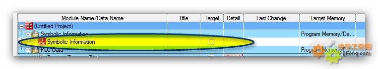

下载时请勾选符号信息一并下载。
