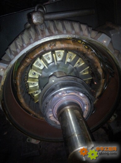

是把那个铁盖封油的拆下来加油吗?轴承上写着SKF FRANCE 14183E explore 法国的SKF牌子吧吧?这个加油还能用吧?转的很顺,另外一个缺油已经不成样了,顺便上图给大家看看,工作失误,一直以为是油泵异响,刚开始也怀疑过轴承但是没跟踪到底导致的。。。再问大家一下,这2个轴承是一样的吗?要去买1个回来换上,现在那个轴承也已经烧死在轴上了,拉马拉外圈也拉不动,打算先吧外圈用氧气割掉,再用拉马拉内圈,还有什么好办法吗?

SKF是瑞典的,这种轴承是免维护的,如果没有特殊情况轴承油脂干了也就寿终正寝了。

先用拉马把轴承吃力(拉马拉力)然后采用气割火焰烘烤轴承到一定温度,这时再拧一下拉马,轴承就会被拆下来的。如果更换的新轴承最好是采用变压器油或者机油,把轴承穿一根绳子(便于加热后拿出)放到油盆里,用电炉把油加温到100度左右,把轴承直接套到电机轴上就完成了更换顺序了;

这种轴承说是免维护的,最好还是安装一段时间后拆开密封盖加油。我们以前这种轴承安装前都是把密封盖给拆了,在电机轴承压盖里面加满油。
另外,你的轴承内圈估计也不好拔掉,直接割枪吧,小心点也伤不到轴的

内圈最好的办法还是用角向切割机,气割感觉杀鸡用牛刀了。

对哦,我不会气割就用角向磨光机就可以了哈,那会不会割到轴哦

轴上割一刀不怕

正常 来说,这两个轴承是一大一小,应该不是同一型号的,一般输出轴的轴承要大些,后面的轴承小些,楼主看清楚型号再买。

这种轴承是免维护的,想加油的话还不如拆下换掉。至于内圈拆不下来不建议用气割,轴受热不均匀百分之百变形,变形过后轴承易坏。可以用角磨机把外圈切掉,内圈慢慢打磨出一道口子,用拉马卸下。安装轴承一般公司是没有加热条件的,找个合适的管子套上面敲下去。
