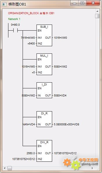

双整数转实数出现 NAN 程序应该没写错吧 是模拟器的问题?

转换是对的.可能你选的显示数据格式不对.

另外,加减乘除运算在转换成实数以后进行,否则容易丢精度或超限.
