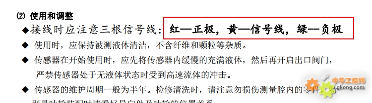

准备用一个流量计来代替称量(液体),这里就要用到脉冲,在接线的时候发现一个问题,仪表是三线制,一根共地,一根红色是DC24v常电,一根黄色是信号。
关键是这根信号如何处理,如果是直接进FX3u的X0或是X1,那么地线也是接PLC输入侧的COM口,而这根地线本身是24V直流的GND,这样的话,就是输入和输出共地了,这样可以吗?
暂时不管这个地的问题,单说这根信号线,这个信号线应该是电压的,而三菱的PLC的输入是本身有电压的吧,只要把com和x0-xn接通就可以了吧,那这样的话,这个脉冲应该要如何处理呢?可不可以接一个固态继电器?用固态继电器将开关脉冲传递给X0?  不过固态继电的负载端一般有电压要求的吧,PLC的X端的电压是不是达不到呢?

你的设备上接近开关怎么处理的?这样接也是完全没有问题的。

是直接用信号连输入端子吗?
程序里面用上升沿来计数吗?还是有其它的方式处理这个信号。

直接接输入端

黄色接输入点、红色接电源+、绿接DC0V;FX3系列输入公共端(SS)接电源+(如果是FX2系列的话COM端接DC0V)

这个应该和接普通的传感器检测没什么区别吧,只要接到高速输入点就可以了
