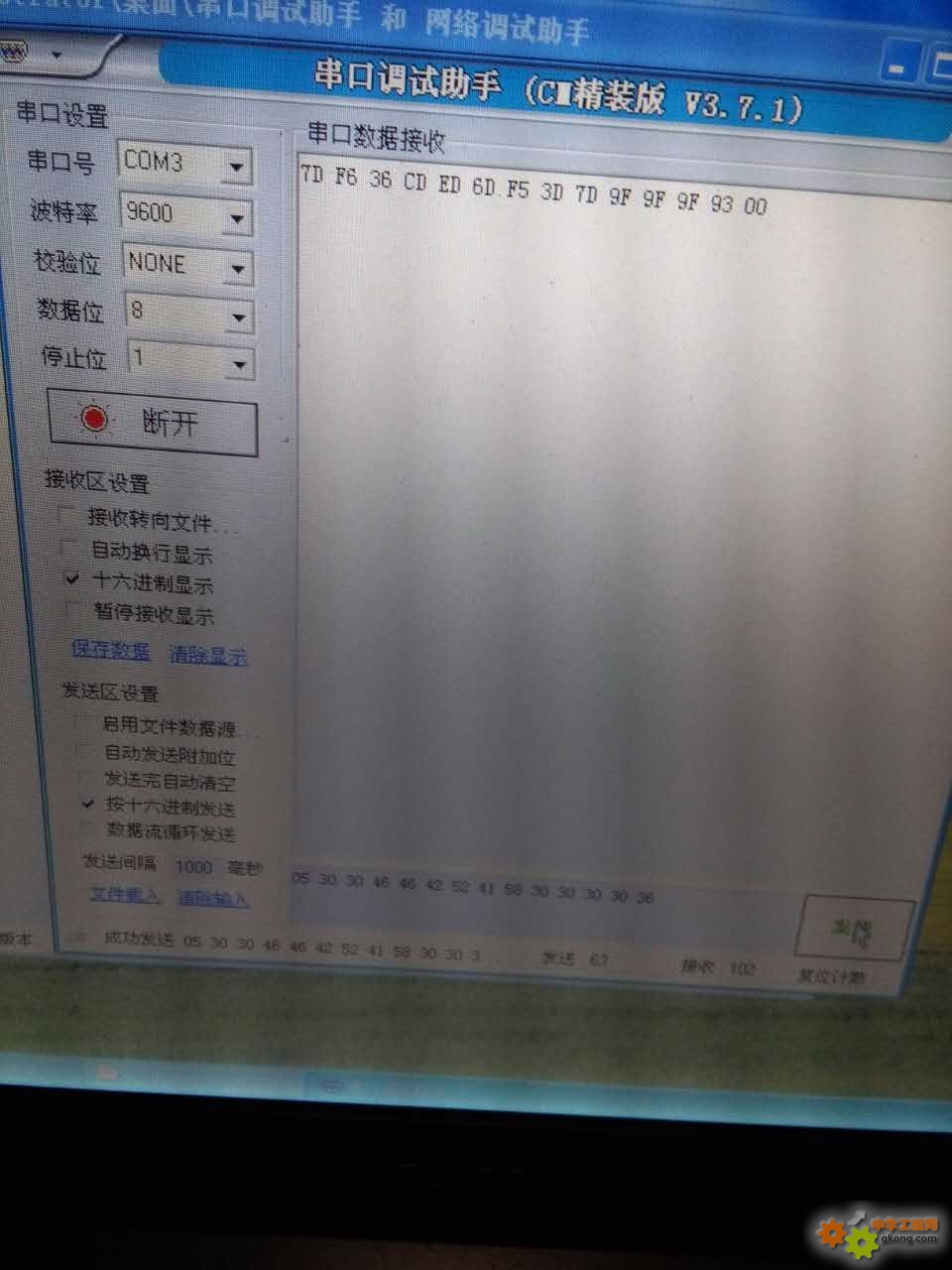

校验位出错,PLC是不会理你的,楼主,你发送的数据,校验位是怎算的?手工计算?

计算链接通讯不能走编程口、另外加一个485或232接协模块或卡;设置它为计算机链接协议

回复 #20楼 svpama
通讯格式不是可以不设校验位吗?我就想先用串口工具试试,得PLC能返回想要数据来,再说

#25楼
回复 #15楼 pan_xiansheng
昨天测试,怎么收到这么一串奇怪的数字啊?是什么意思啊?
