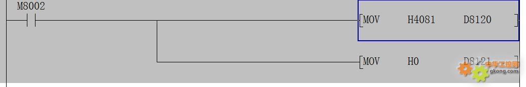

恩,用这种协议可以读取PLC外接设备状态,也能控制外接设备,是吧!以前,没用这种协议写过程序,最近才开始研究

回复 #2楼 周电

FX2NPLC跟上位机客户端通讯,只能用专用协议吧

回复 #6楼 pan_xiansheng
通讯卡就是485BD板吧,关键是连上了,串口工具也收不到数据啊。。。

仅从楼主以上的D8020、D8021设置看不出什么不妥,不过D8020、D8021是与上位机及发送的报文相对应的,你的上位机设置?发送报文?

回复 #15楼 pan_xiansheng
恩,今天重新检查了一下,串口线有些地方松动,串口调试工具倒是能接受数据了,但仅仅收到个06,没其它字符了,这是什么问题啊?
