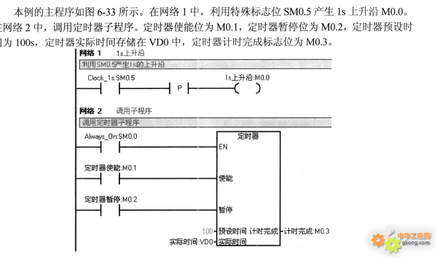

初学S7-200请问资料上的方框块‘定时器’是怎样建立的?框里的使能、暂停、预设时间等是怎样做出来的?我在软件都找不到这个块,各位请指定一下,谢谢!!!

自己做的子程序

搞个子程序 ,定义好输入输出,在调用,就有了

自己做一个定时器的块,

自己写一个子程序、给出输入输出参数

自定义的子程序
