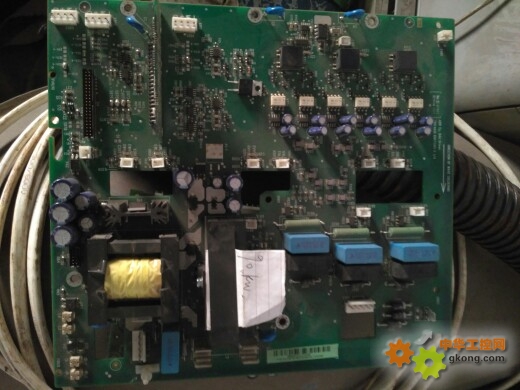

板子其余电路输出正常,风机也有电压输出但是接上风机后,风机不转!

电路正常就更换散热风扇,否则运行后会模块过热报警

更换主板后散热风机正常了!我能这有好几块主板出现这样的问题

有电压风机不转,电压多少伏?

这板子看着像ABB的

电压18v丹弗斯主板

我看是ABB的

确实是在丹弗斯变频器里拆的

莫非这个散热风扇也是超级智能?

差不多吧!根据散热器温度调节风机转速
