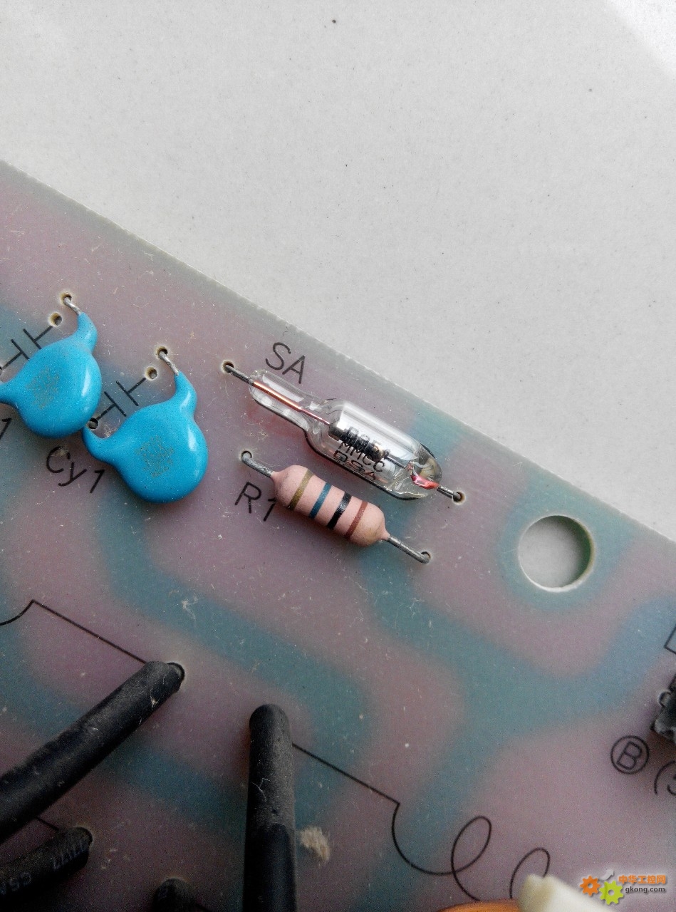

线路板上标 SA 的什么东西,名称是什么?

玻璃里面好像是电阻,不像干簧管。你上百度搜索型号试试

不是放电管吗

高压放电管。

是保险电阻吗?

可能如2楼、4楼所说,MMCC可能是品牌。

没有见过这个东西,不像干簧管,是干簧管的话可以用磁铁试一下,用万用表测量一下通断就知道了啊。

放电管,用于设备输入端的高压保护。当其两端电压高于其保护规格值时,其内部会短路,吸收高电压。
