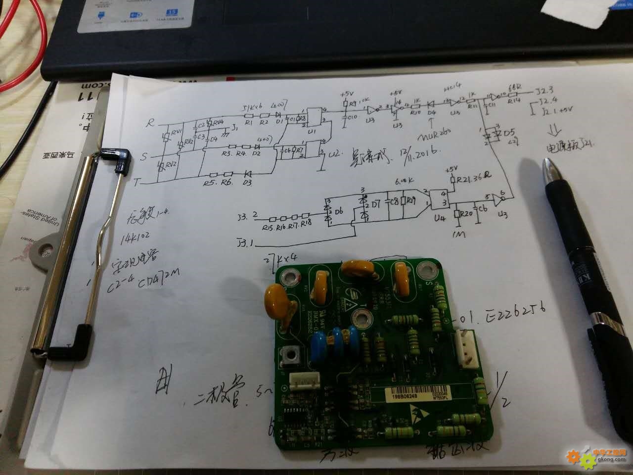

汇川伺服输入检测电路

U1/2/4都是光耦,U3 HC14

多大的伺服,专门一块板缺相检测。

回复 #2楼 453414193
75KW的。

发表于:2016/11/14 9:05:20
272751446
在
2016/11/14 7:35:35
75KW的。
汇川的伺服有75KW的?变频器吧
