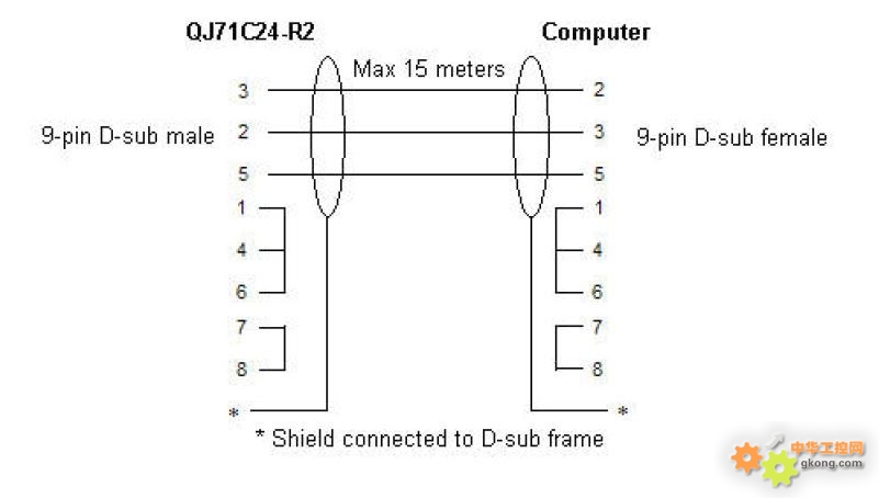

Q03UDCPU通过QJ71C24N与电脑联连,GX WORKS怎么也通讯不上,接线如下PLC端2-3PC端
                                                             3-2
                                                             5-5
其它没接,请教各位大虾。什么原因?

很久很久以前CVLSAM提供的教程中的图片,当然那篇教程是GX Developer的。

想当然的接线。不行的

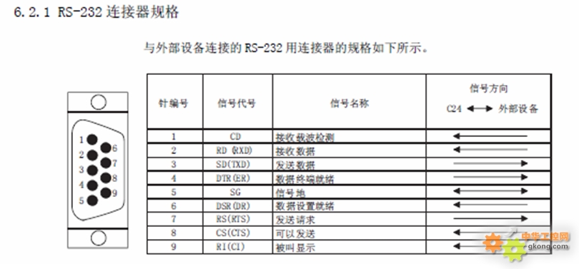

QJ71C24的模块手册基础篇中有232的接线说明,如果是连编程软件,还要设置模块的开关,将这个设置参数下载下去才能有效。

我记得QJ71C24的RS232口3脚是发送、2脚是接收、5脚是信号地
PC的串口一般3脚是发送、2脚是接收、5脚是信号地
那么。。。。。。
