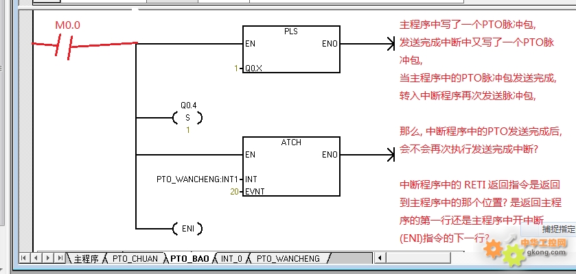

PLS 发送完成中断的问题, 请大家指点一下,谢谢

中断允许(ENI)指令全局性启用所有附加中断事件进程

在微机原理中,中断返回时会返回在进入中断的地方,也就是说1是一条进入中断的指令,1的下一条是2.那么中断返回时就会去执行2。

是的、你这个程序时PTO1发送、然后激活了PTO1发送完成中断、那么PTO发送完后就执行一次中断程序;返回位置是执行中断程序前的位置、这个你不用管它、PLC在执行中断前会保护现场的(就是堆栈PC会将当前程序地址、现场数据等入栈、退出中断时出栈);

回复 #3楼 xlian
程序返回到中断发生前的位置,可能是主程序,也可能是其他子程序
