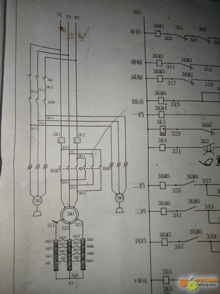

3KM6是怎么自锁的啊 看不懂这图

3k4的开关

串级电阻不如频敏变阻器简单,但是频敏变阻器只适合中轻负载

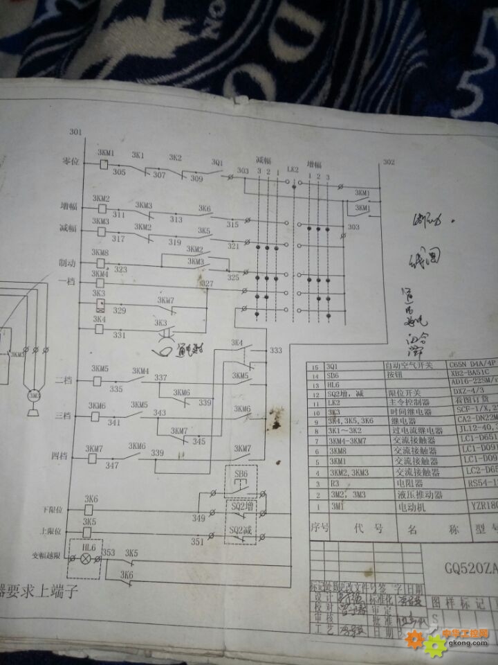

回复 #3楼 243604901
3k4线圈得电3k4组合开关应该常开变常闭 常闭变常开在三挡位置3KM6没有回路啊

发表于:2016/11/9 9:38:52
回复 #1楼 ytleaderplc

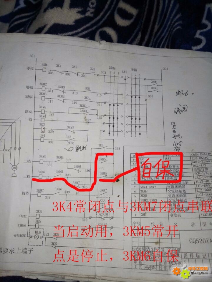

发表于:2016/11/9 12:36:07
关,键点是时间继电器是循环时间继电器,得电后循环通断,当KM5吸合后,时间继电器循环复位时KM6吸合自保持,看清楚图纸就简单了

发表于:2016/11/9 16:35:50
回复 #6楼 471590275
循环时间继电器 是不是线圈得电以后设定时间通断 来回循环的吗

发表于:2016/11/9 22:03:42
对的
