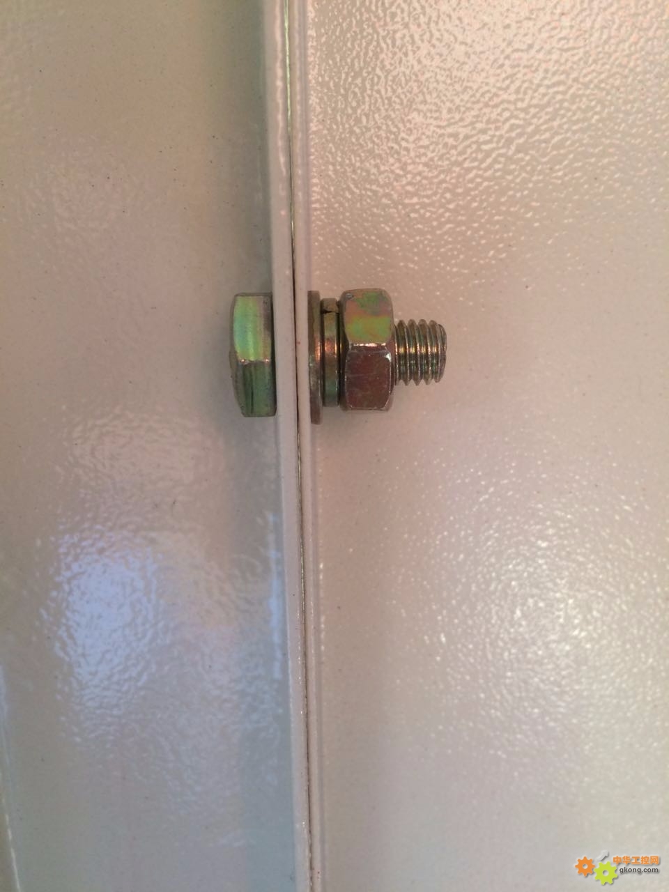

1、螺钉什么情况下平垫上两个?

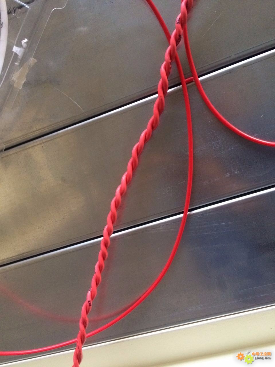

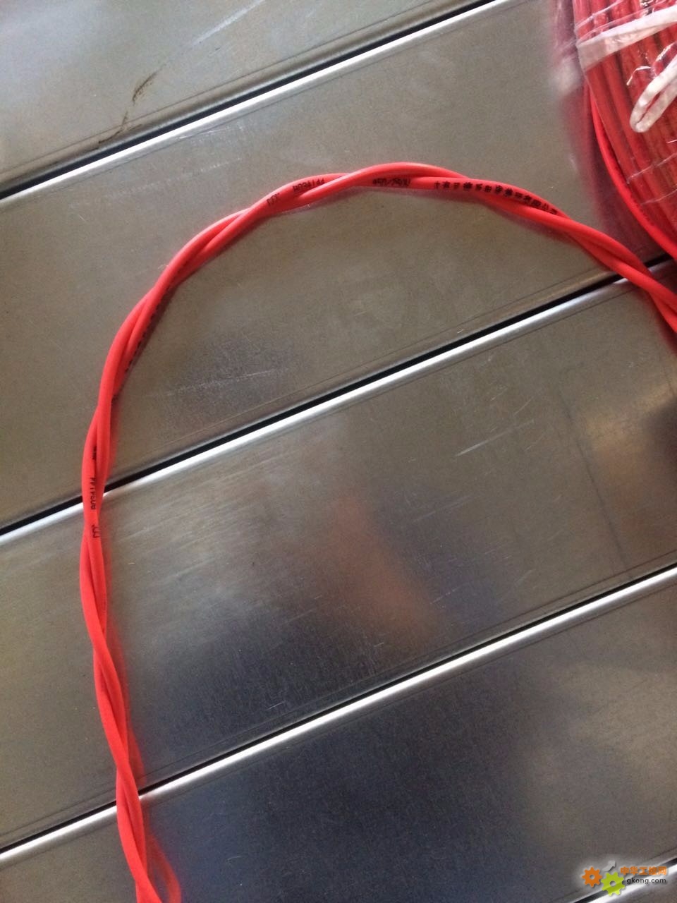

2、双绞线制作第一张图和第二张图哪个好点?双绞线如何制作呢?

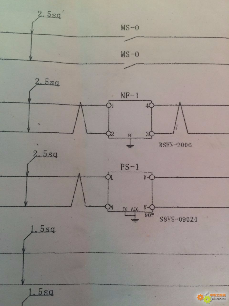

3、图纸是日本人的,图中NF-1和PS-1左右两边的尖是什么意思?NF-1是个滤波器,PS-1是电源,为什么PS-1也有??

问题挺有意思的。第一个问题,没必要这么较真吧,螺栓孔如果合适,上一个平垫也行,如果孔大,上两个,目的是保证螺栓能紧固;
第二个问题,双绞线,第二张图双绞花密集的好,而且双绞线的绞花是有要求的,我记得100mm内要有3-4个为正常,否则双绞无济于事;
第三个问题,那个图中的“尖”我看懂了,就是告诉你要用双绞线接入接出。

双绞线的节距应该与频率和信号相关,比如网线,4对的节距都不同,但具体怎么分配就不清楚了。

1,图中不是两个平垫,一个是平介,一个弹介,是考弹介的作用吧。楼上已经回答了。
2,双绞线绞得松和绞得密,不能说得上那个好,是传输信号的频率相关,可以理解为传输速度吧。直白地说就是电感对高频信号的阻断,绞线相当于电感,高频率高时,就不能用太密的。
另外,还有一个考点,同一电缆里有多组绞线时(也就是说多组数据传输),会用不同的密度的绞分别传不同的信号,防多组不同信号之间干扰。

1,一个平垫,一个弹垫,弹垫的作用防止螺丝松动,振动大的设备必须加弹垫。

尖就是绞线的意思吧
