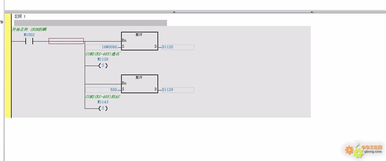

我用串口助手调试plc看是否有数据返回,在plc里设置了通讯协议,然后进串口助手里进行数据发送,结果没有反应。大神有懂的吗指点一二!

串口调试助手发送区的数据格式不对的!

发送数据错误。
发一个标准通信吗:3A 30 31 30 31 30 30 30 32 30 30 30 31 46 42 0D 0A
3a起始符号,30 31通信地址一号站。30 31读线圈指令(位),30 30 30 32 起始地址2,你那个是1024好像多数plc这个不支持这个数值,然后应该是30 30 30 31读取寄存器个数1,后面是效验码。
