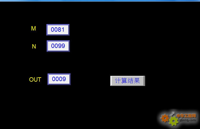

如果我有两个数要算出最大公约数,各位有没有什么好的算法?

计算最大公约数的算法如下: 1) 输入两个正整数到 m和 n; 2) 如果m=n输出最大公约数m程序结束; 3) 若m > n 则 m = m – n 否则 n = n – m; 4) 返回到2) (循环)。

看看简单,实际不简单,PLC无法像PC一样实现递归。
好吧,我试试

拿几个数据试了一下,算法确实可以
