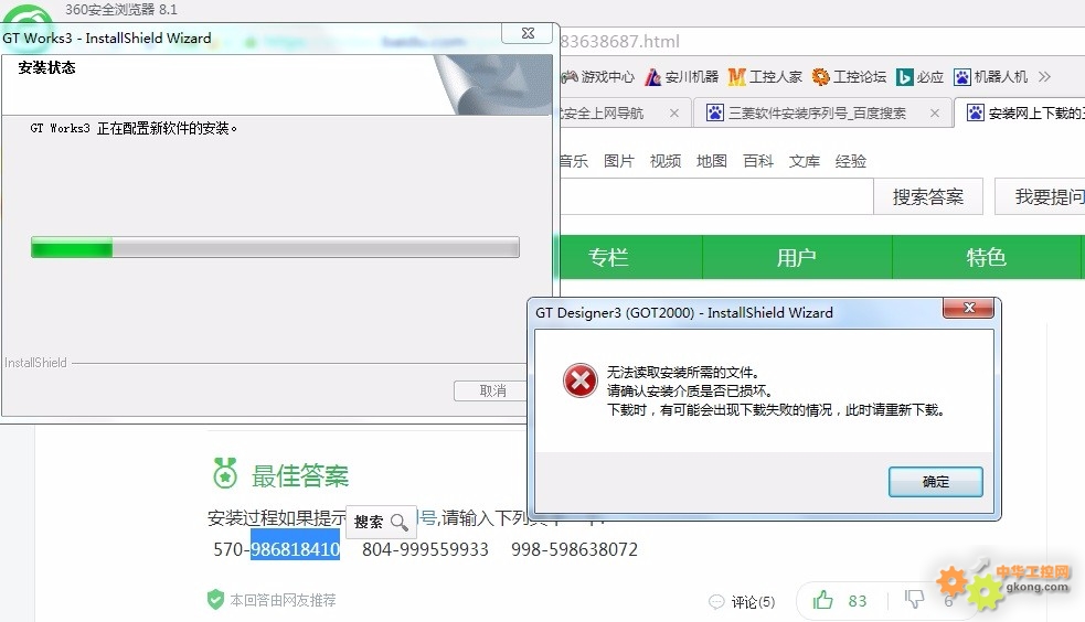

  装1.156N版的GT WORKS3软件不成功,出现如图所示的提示,该怎么解决这个问题?

下载不完全或者操作系统缺失某个文件

以下是引用陈大围2016/11/3 20:11:46的发言:

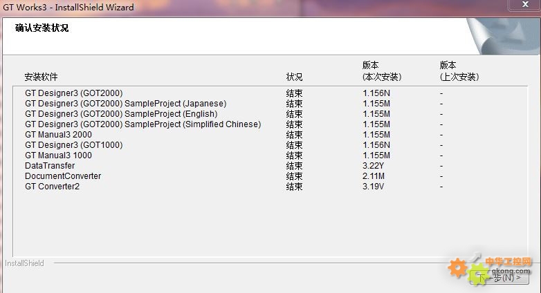

我特地去三菱官网下载了这个软件来试装,安装完全正常。
如果你已经完整下载该软件,那么出现这个问题的原因是三菱没有合并文件夹。
三菱下载的软件是以Disk方式存放的,如果你刻录到光盘内安装,不会有这个问题出现。
如果你要在PC上直接安装,请执行以下步骤:
1、解压压缩档内全部文件。
2、将Disk2~Disk5以及SUPPORT下的所有文件复制到DISK1下,如果系统提示合并文件夹,请点击是,如果系统提示已经存在相同的文件,请点击跳过复制选项。
3、执行Disk1下的SETUP.EXE执行安装。
