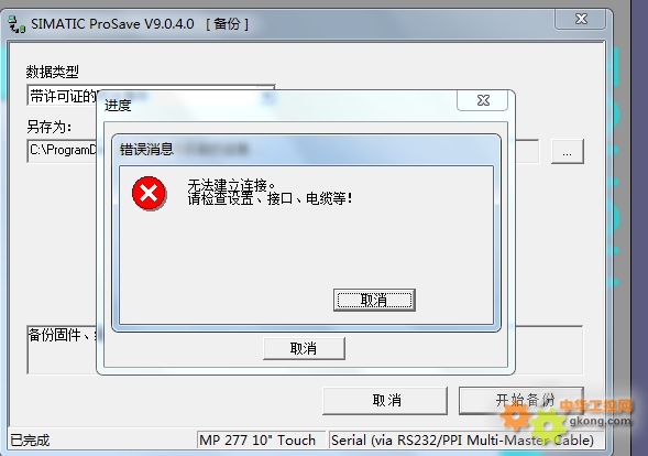

为什么连不上啊,怎么回事?

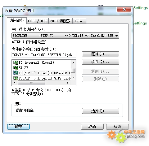

至少你要确定PC和HMI都已经设置好以太网的IP

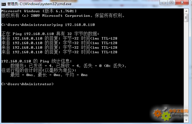

IP设置没问题,都在同一网段

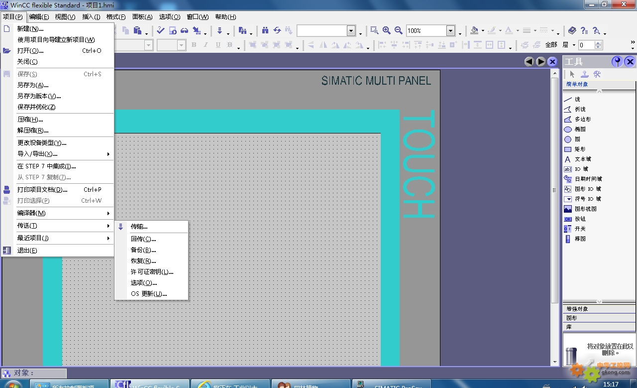

屏上选择以太网连接没

已经选择了呀

屏的以太网口有LED应有闪烁,如不亮,那以太网口坏了,IP地址要正确,看您的截图,肯定是连接没连接上。,

你这ping不是通了么,屏里面设置在检查下

80%是楼主的PC/PG接口没选择 网卡

回复朋友,LED绿灯常亮,橙色灯闪烁,应该没问题呀,屏上显示的确实没连上,PG\PC没问题吧我的
