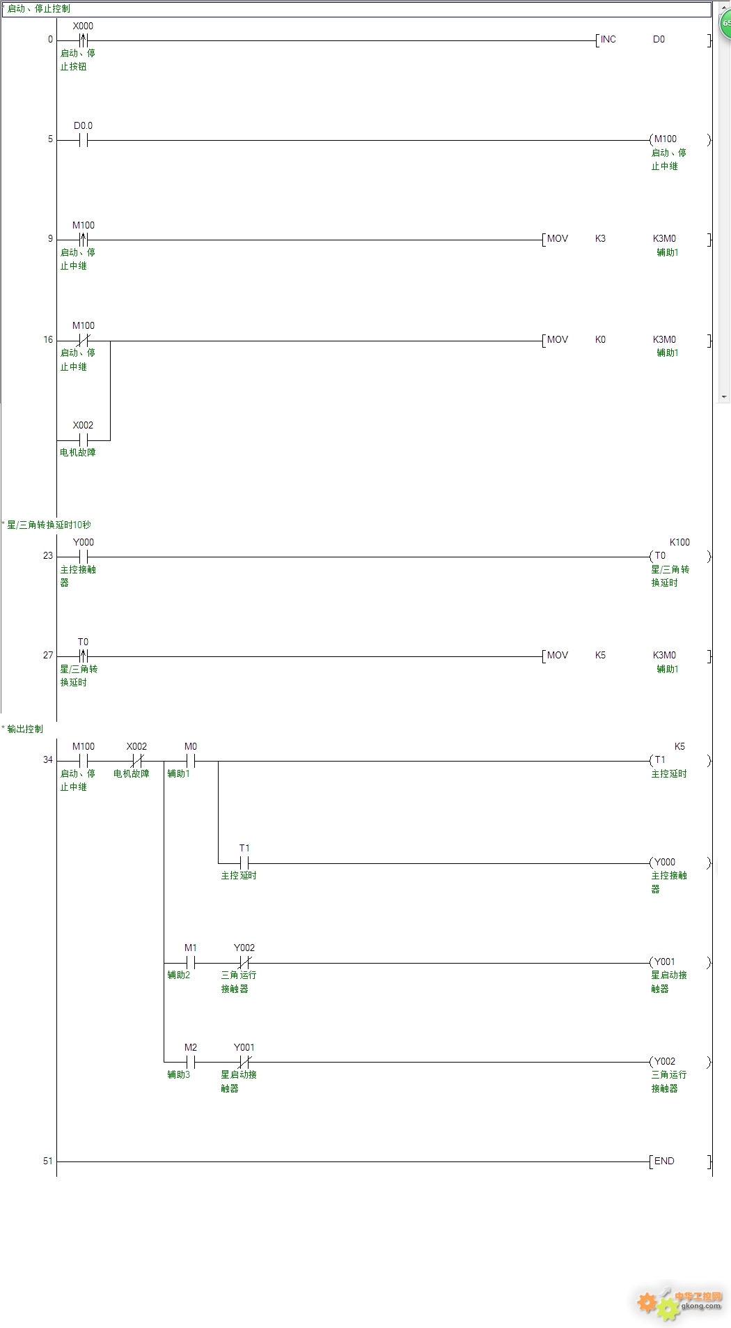

三菱plc一个按钮控制星三角降压启动的启动和停止,只用一个按钮。
想了很久都想不到这个梯形图该怎么编···求大神
要用Gppw编写梯形图。

用PLC应当能够实现;为什么要这么编,是练习编程吗?
比如,把按钮信号,结合其他条件,分解成两个信号(起动和停止)。

三菱PLC有个ALT指令可以。

发表于:2016/11/2 10:34:18
自锁按钮?

看看吧。
程序下载网址:
http://bbs.gkong.com/archive.aspx?id=432817

你的题目说白了就是“一键启停,计时器切换星三角(的线圈)”,PLC编程的入门编程,你需要提高基础。

发表于:2016/11/2 15:47:02
fsjnzhouyan
在
2016/11/2 13:20:08
看看吧。
程序下载网址:
[此贴子已经被作者于2016/11/2 13:29:02编辑过]
这个FX的不能使用,里面有D0.0

回复 #6楼 lizhengchao
FX3U/FX3UC可以用试试吧。

回复 #7楼 fsjnzhouyan
试试看

回复 #4楼 fsjnzhouyan
D0.0打不出
