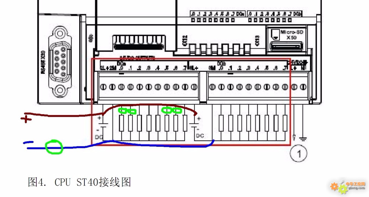

本人小白。
有个40点的晶体管SMART机子,接好线后用万用表测得,未输出状态下,输出回路有2.x的电压,输出时也正常输出。只有几个点是这样
请问,是怎么回事?
表笔-接电源-,表笔+接输出点,程序未输出时,绿色圆圈测量点之间有电压

西门子的晶体管输出是P沟道场管

大师,能说得直白一点吗,小白,看不懂啊

即输出时Q点有24V,不输出时Q点无电压

那我这个现在不输出时有电压,是怎么回事呢?试了驱动器是正常的

你将Q上的线拆了再量

只要接过负载,即使拆了线也有电压。但是用电阻做负载就没有。

是你负载串过来的
