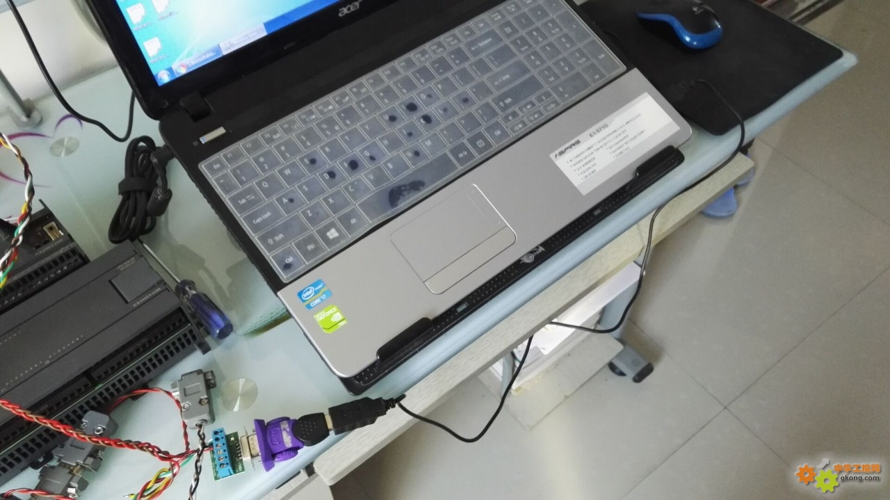

   2016年10月28日:
有个老乡提出了一个问题:三台西门子S7-200,分别是CPU224XP、CPU226CN、CPU224,要求是:
1、CPU224XP的P0口做MODBUS RTU主站、CPU226CN的P0口做MODBUS RTU从站、这两个口组成一个网络;
2、CPU226CN的P1口做MODBUS RTU主站、CPU224的P0口做MODBUS RTU从站、这两个口组成一个网络;
他在测试过程中发现上述第1步中CPU224XP的P0口不能读取CPU226CN的P0口的状态(后串口监视发现CPU224XP的P0口作为MODBUS RTU主站不发命令)
今天先行测试了一下CPU226CN的P0口做MODBUS RTU从站、同时P1口做MODBUS RTU主站、这两个通信口分别通过两根USB转RS485电缆接到电脑上,电脑上分别运行两个MODBUS调试软件,调试软件一个做P0口的主站、一个做P1口的从站,经过测试通信正常,明天再链接其他PLC进行测试:

你的电脑和我的一样   宏碁的对吧,看样子你也是刚毕业吧,你说的这个我搞过,西门子的MODBUS很简单啊,都是指令快,p0口和p1口是不同的指令块,一定要对应好了,p0口只能用p0口的指令块modbusRTU port0或者modbus-slave port0  注意从站的说明书地址和参数的设置    实在不行可以上程序让大家帮你看看。
