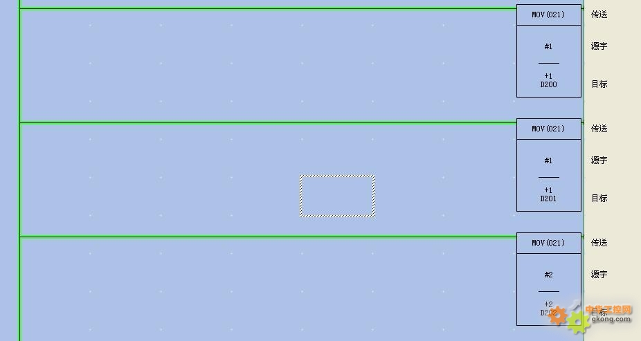

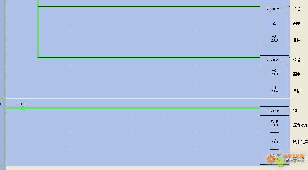

在学习通讯,要做一个MODBUS ASCII 码的通讯,但是在算LRC校验值的时候,用到SUM指令,计算出的结果却不对,找不到那里问题,控制字是正确的,
具体情况是
       总共从D十 到D十五有六个寄存器的值要加,结果总是不对,我就把控制字改为两个相加,在改为三个相加,再改为四个相加,结果都正确,就是改为五个相加,结果就开始出错,不知道那里问题。(开机初始化bset D十到D三十的值为零,D10到D15的值是运行过程中我MOV进的常数值)
       很苦恼,求救!!!

你最好能贴出你的程序,我使用SUM指令仿真没有任何问题,估计你是控制字设置存在问题,欧姆龙数据寄存器以字为单位的,按照你的描述应该将控制字中设置为字相加,有可能你设置为字节了。
