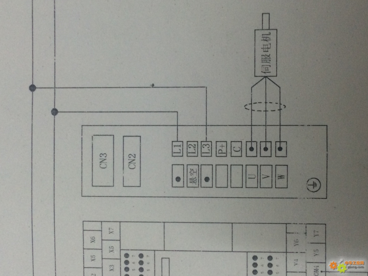

三菱JE伺服,1.5KW,它的主电路可以只接两相吗,看一个图纸只接了两相

如图

可以,带载能力会差点
平时调试或维修都是这样临时接的

小功率的,750W及以下的可以接单相,750W之上的实际工作时最好接3相。

我也是这么认为的,但是1.5kw的接了两相会有什么后果

三菱750W至750W一下都可以接单相的,超过750W好像手册也是建议接3相吧

接单相有时电压不稳定

空载能运行的;带负载能力差了;
750W及以下功率的直接用单相的完全可以;
1.5KW如果实际应用要三相220V;
