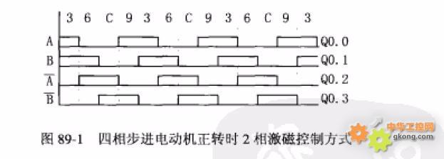

3:0011
6:0110
C:1100
9:1001
看出点啥了没有?
Good Luck~

回复 #1楼 cvlsam
谢谢 大概明白了表情
