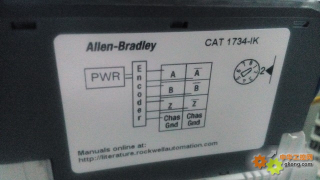

如图,这种PLC模块只能接受差分信号,但我手上只有NPN的编码器,请问能连接使用吗?

进PLC高速计数器的点啊

什么型号的PLC?

连到高速计数器点上,如果没有信号,可以增加一上拉电阻。

呵呵;PLC主机上就可以接你的编码器;

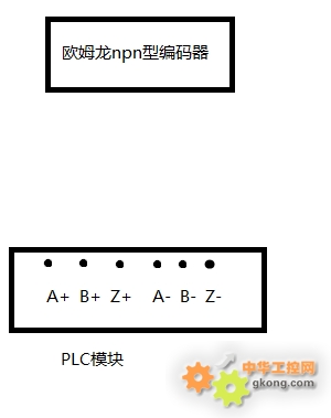

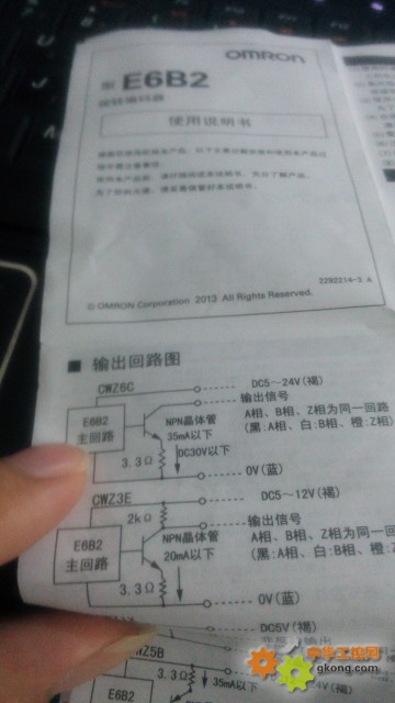

编码器只有三根输出线

编码器有6个输入点

哈哈;如果你非要用这个模块的话,那就换差分的编码器就行了,OMRON也有对应的编码器的;

换成差分的编码器,如果只是做实验的话,可以通过其他方式转换

以下是引用977998309在2016/10/19 16:51:44的发言:
在原理上,它应该能兼容NPN型
