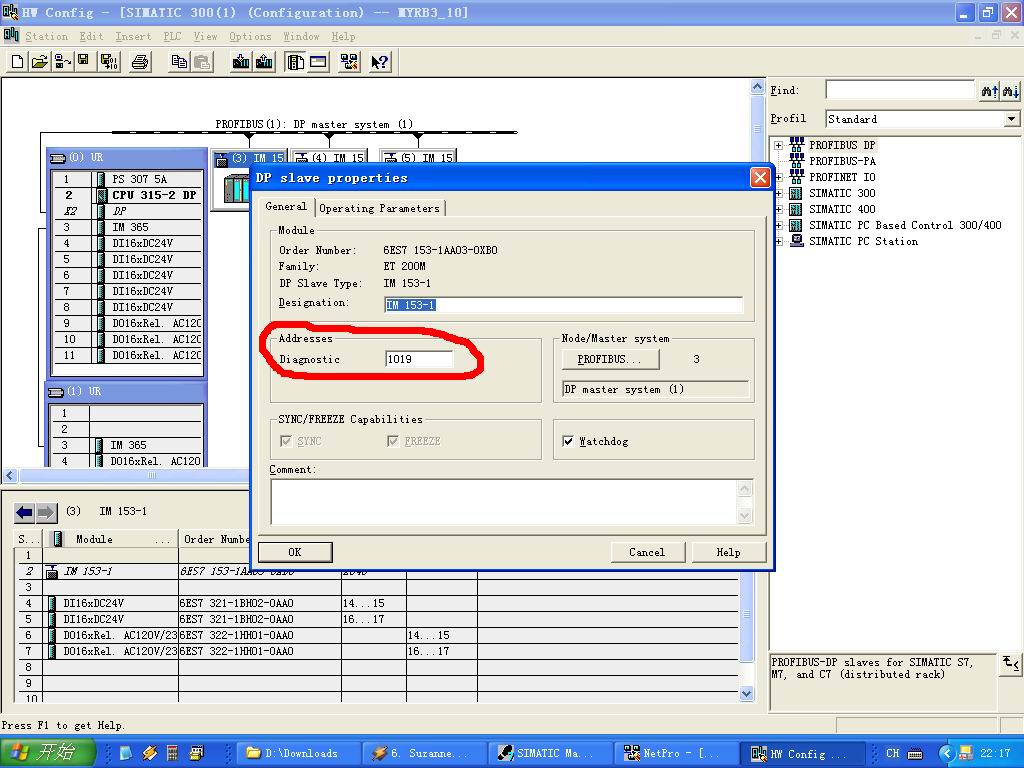

如图中,请问diagnostic adresses是什么?

难道没有人用Simantic组过Frofibus-DP网么?slave用的是ET200M

adress
cup系统对这个DP接口进行诊断,抱错等等任务时从这个地址开始而已
