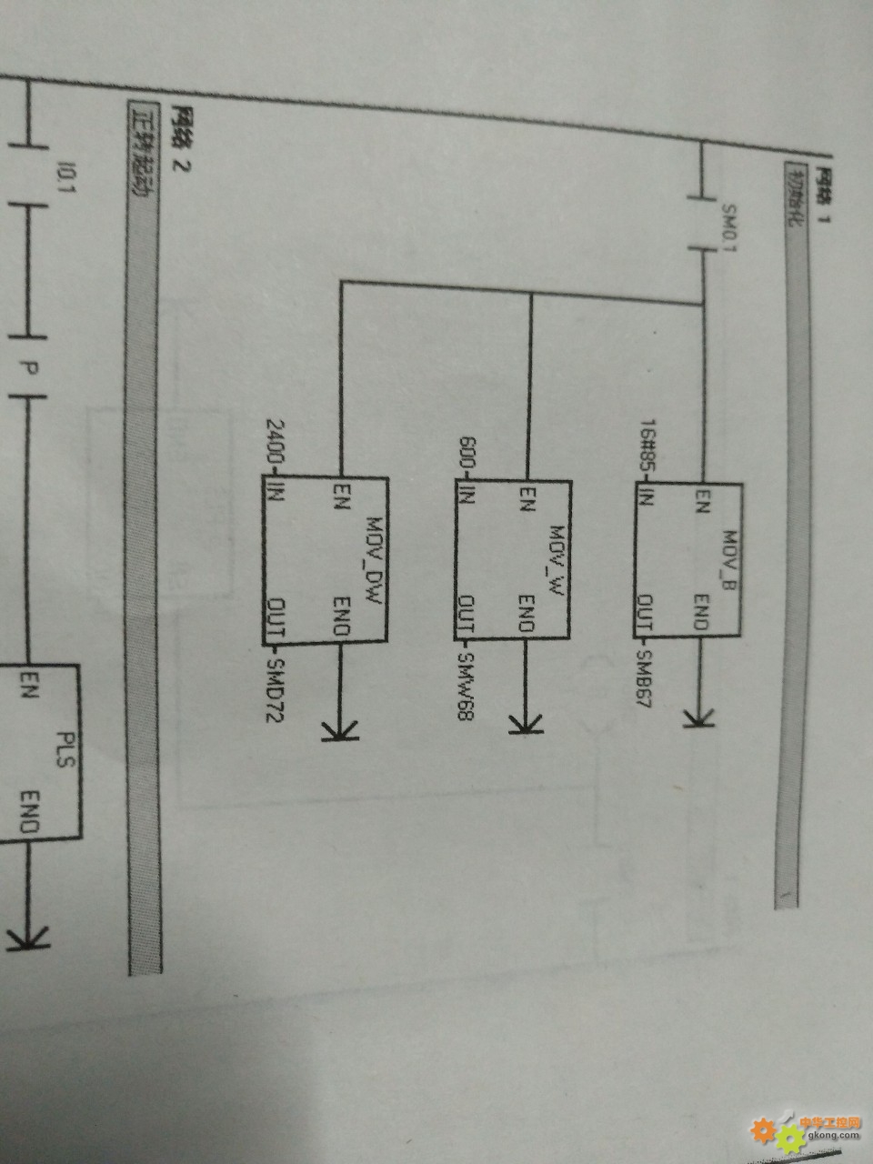

题中要求步进电机正转三圈后反转三圈,程序给SMD72赋值2400,请问这个2400是怎么算的?

呵呵;不需要计算,仅仅是你驱动器上DIP开关设成800P/圈而已;

SMD72不应该是走三圈的脉冲数吗?1.8度的步距角没有细分600脉冲是三圈吗?想不明白啊

看1楼,其意思是不是3×800=2400。

哦,刚接触,现只有PLC没买驱动器

没驱动器还说的津津有味;
PLC只负责发送脉冲,具体多少个脉冲转一圈是由驱动器决定的;
