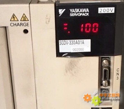

请问这个报警是什么意思,说明书上只有A.100,但这个应该不是,如果知道请告知故障在哪个部位,谢谢!

这个就是A100,过流

修太多了,分分钟解决问题。

7860坏了
