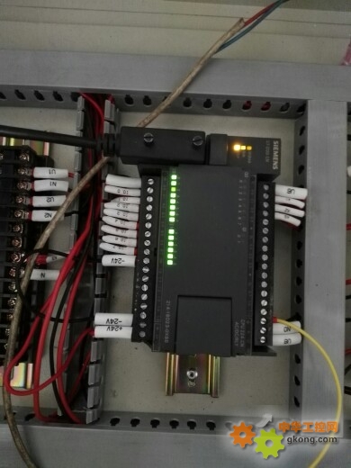

一上电plc i点除了0.2全都得电,而且无法控制,只能用强制控制

外设跟没装的一样

把PLC内存清空,再输入程序试下;
还不行就只能维修或把CPU板换了;

把下方的端子排拆了,看会怎么样,要是还亮,就换个CPU算了!

估计CPU板子不行了

拆掉外部端子,先判断是plc的问题还是线路的问题!

3断电试一下,不行就卸掉输入端子看看还亮不,按理说不可能输入全部锁存啊

看下输入端是不是已经形成了回路了。

吧外部接线拆掉试试

输入拆了还亮吗?

把输入1M端子线拆了输入灯还亮不?
