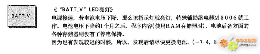

BATTV灯在亮是怎么回事啊,文本也与PLC通讯不上。

电池电压低,需要换电池了,更换前备份下程序或者更换电池速度快点也行

购买新电池回来,立即拔插更换,也就是几秒钟的事情。

其使用手册上有说明,BATT.V:表示电池电压低。
提示需更换电池了。

电池没电了   赶紧换电池   不然程序就不保了

赶快换电池吧,要没电了。

提示你没电了。有空可以看下手册,上面写的很清楚。

电池电压不足了
买个同型号的换上去吧!

电池没电会丢程序的。

尽快更换F2-40BL电池;
