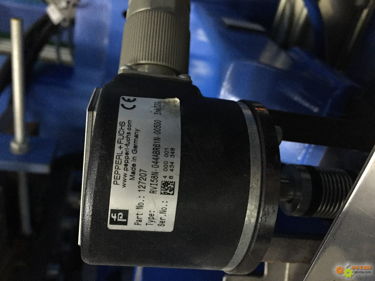

这种编码器谁见过,哪有卖的或可以替代的。

先联系一下你设备的供应商或维修商;

设备是芬兰的

倍加福品牌,在上海有公司。
最高5000 PPR
10-30V; 短路保护; 推挽输出

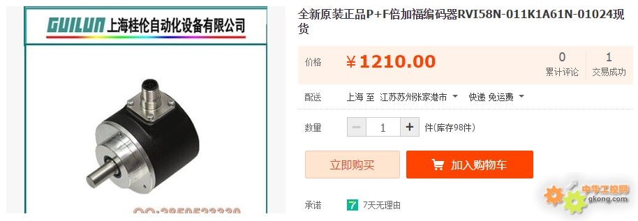

发表于:2016/10/13 14:54:00
哇,楼上都有回复了,或者在某宝试试

1、是否真的是编码器损坏?
2、就算更换上新的编码器,某些设备也需要重新调节系统参数和零点校准的操作。

回复 #4楼 fuhuafeng72
还真贵呀。
