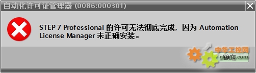

谢谢各位大神了。。。。

这是神马情况啊!

这是神马情况啊!

是不是服务里边的Automation服务没有自动启动?看一下

没有装好授权管量软件

楼主这是破解版软件?

没有安装授权软件吧

应该是授权问题。

你是不是优化电脑启动项了?

重装!
