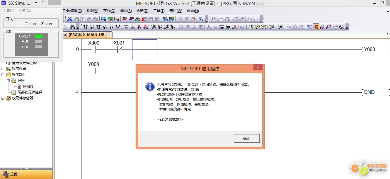

以前连了三菱的PLC,通信一切正常,现在没有PLC,在线模拟时出现以上画面,如何解决?

这个问题有很多原因
和其他软件不兼容导致
好些都是重装系统才能搞定!
有些管理员身份 键入netsh winsock reset,然后Enterr。重启就OK了

这说明编程软件与模拟器没有正确通讯!

有可能是型号不对

COM口没设好

在 cmd命令里输入 Netsh winsock reset 命令就可以,前提一定要在administrator用户下才可以。

用GXWORK自带模拟

楼主的贴图已经说明了其已经知道你回帖的内容,问题在于其模拟器不能正常使用!
